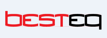

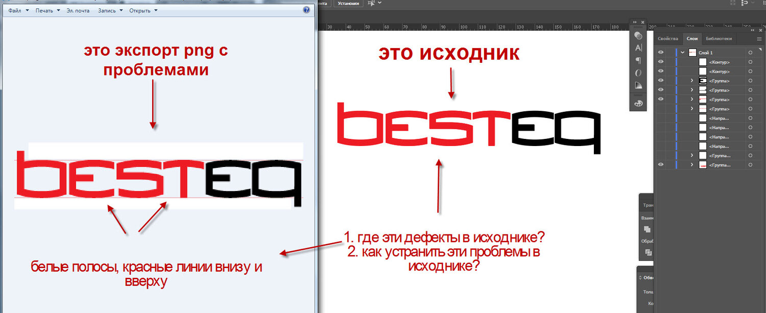

Здравствуйте.
Прошу открыть веки ВИЮ.
В исходнике Illustrator есть замаскированные не нужные (паразитные) элементы, которые вдруг проявляются при рендере в png и после импорта файла Illustrator в After Effects.
В Illustrator я их найти и устранить не могу, прошу помощи.
Исходник здесь - Яндекс
    137.3 КБ · Просм.: 231

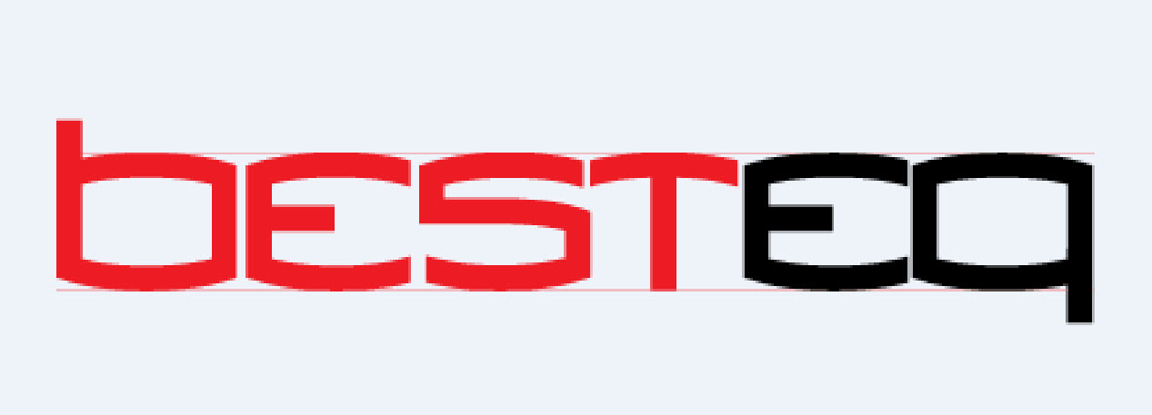

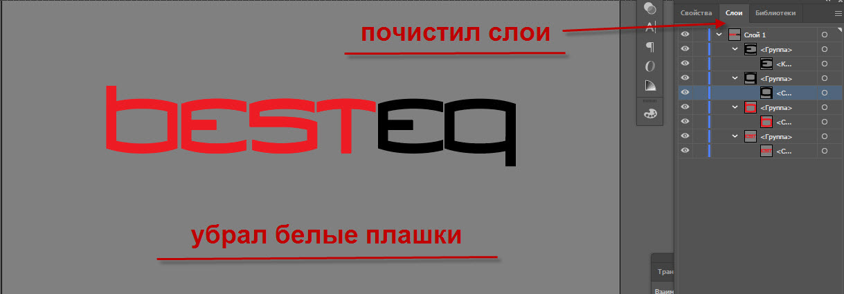

Распотрошите исходный файл, и всё найдете.
Самый нижний элемент разбейте на составляющие - там всё скрывается.

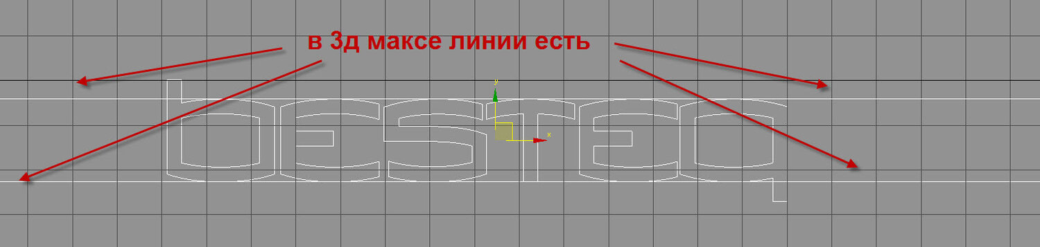

Не полуцаетца. В png, соответственно, в АЕ, в 3ds Max линии остаются.
А надо делать 3D из векторного логотипа.

Благодарю академика Chiga! Все так, жаль что не понял где эти паразиты прятались...

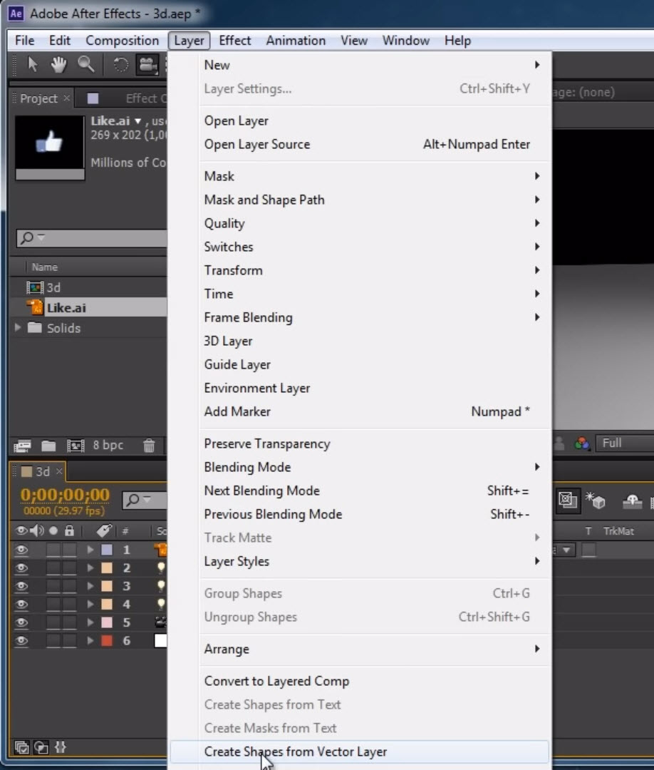

Огромное спасибо всем!!! Illustrator все таки не паханное поле, от слов сделай "простейшие кривые - без групп, без слоев, без ненужных объектов, скрывающих другие ненужные объекты, без эффектов и прозрачностей" ???... мурашки по коже...
Выдавить 3D фигуру в АЕ оказывается можно инструментами самого АЕ. Нужно вектор ai преобразовать в шепы и тогда для такого слоя Extrusion Dept появляется.
Всех с наступающим! Здоровья, благополучия!!
