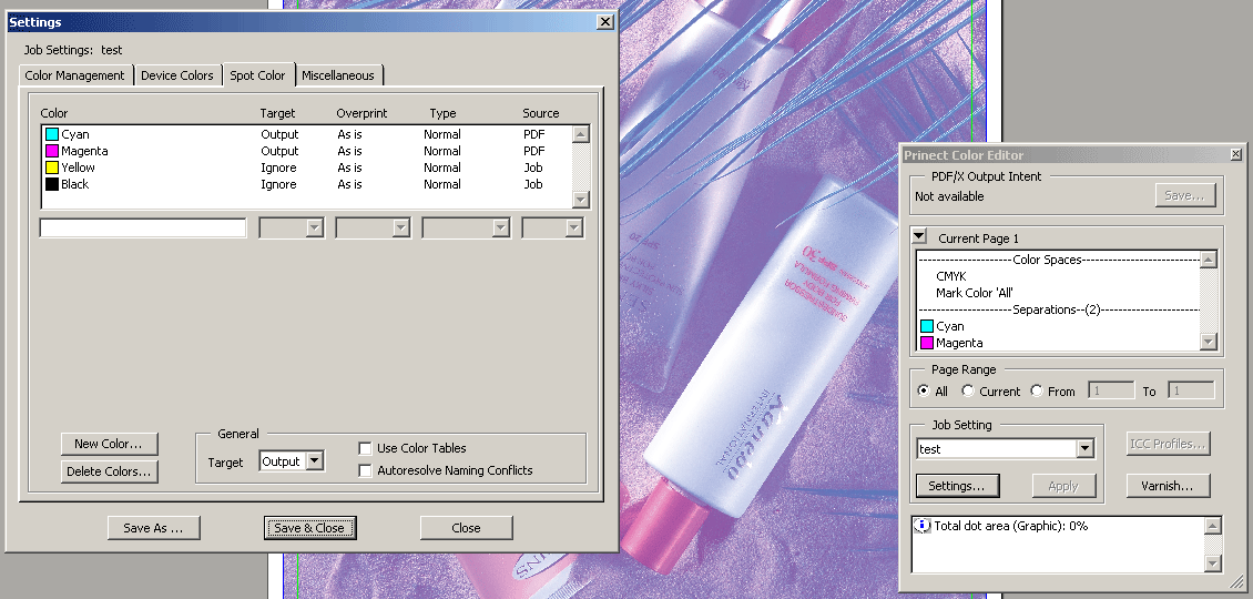

PDF Toolbox спасет отца русской демократии.:)
Ответ: Как удалить два канала из ПДФ
Мона поподробнее?
См. аттач.
    181.6 КБ · Просм.: 913
А для тех кто на бронепоезде можна подробней? Я эту картинку у себя не нашёл, что это и где искать?
