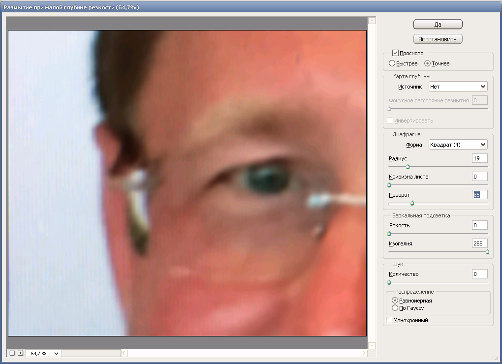

На самом деле, вы действительно в большой беде, муар четкий, не сильно регулярный, с достаточно большим шагом и идет по всем каналам - а значит, без катастрофического изнасилования изображения подавить его нереально. Я, во всяком случае, пока что нормального способа сходу пока не нашел *(
Пока что, самый оптимальный результат, практически не убивающий детали дает такой метод:
1) Повернуть изображение на угол муара (примерно 1.01 градус)
2) Размытие при малой глубине резкости
Реакции: garif
Motion Blur 1 25
или
Median 19
Чем-то лучше, чем-то хуже...
Возможно, комбинация методов поможет.

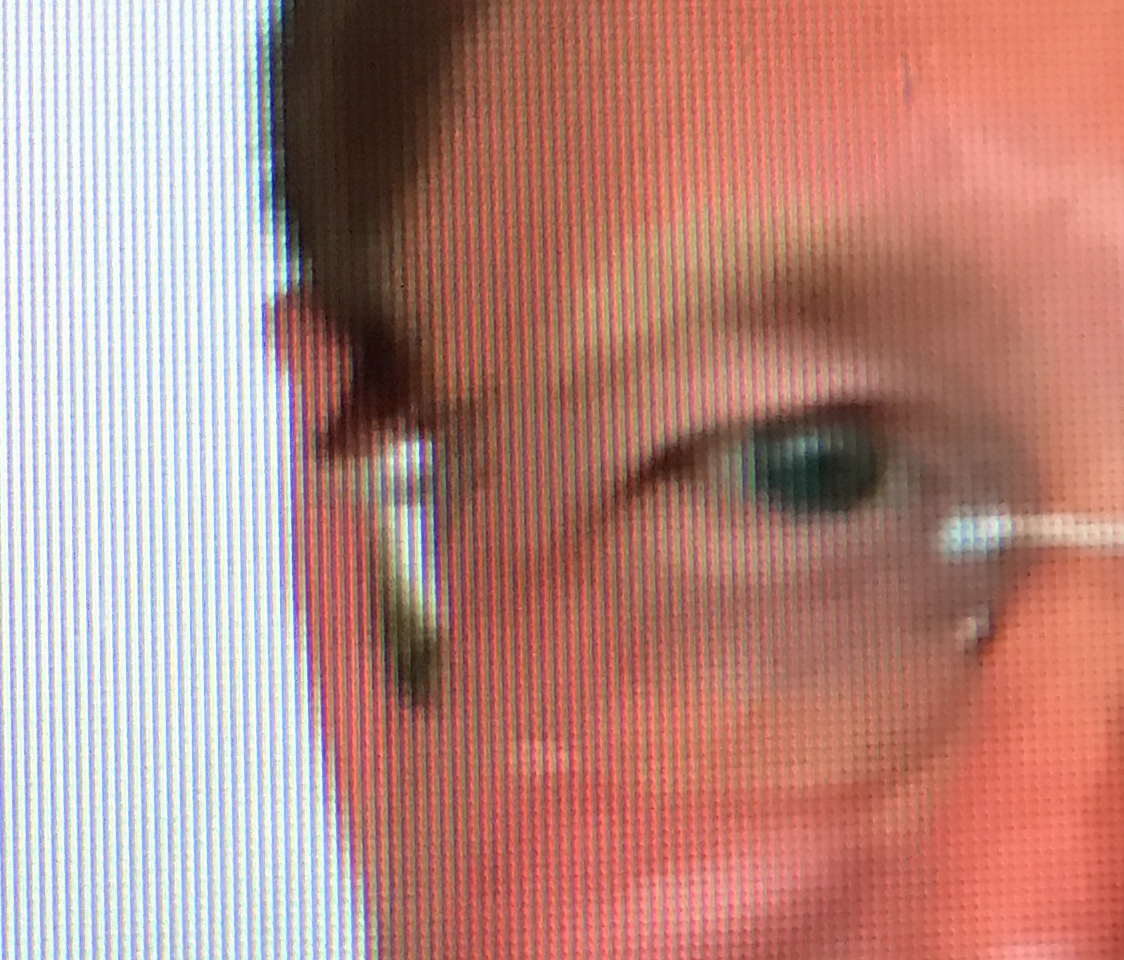

Очень похоже на снимок с экрана. Проверить просто: если полосы не совсем прямые, а образуют бочку или подушку -- точно снимок

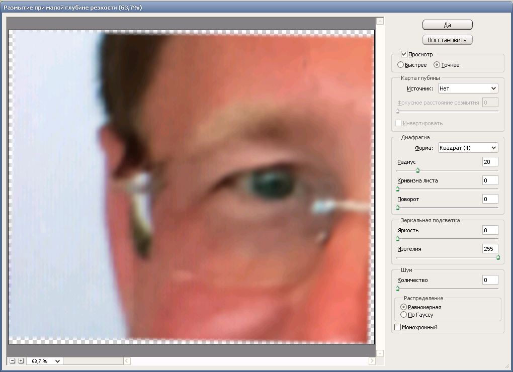

На мой взгляд, медиана и motion сильно грубые фильтры для этого случая.
А вот глубина резкости - самое то

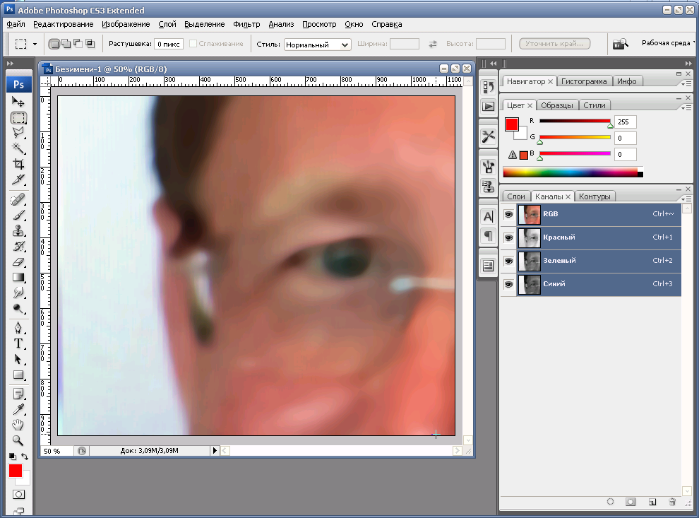

Можно, кстати, руками и не поворачивать, задавая поворот прямо из параметров
Но полосочки на фоне таки остаются.
Ну, зато детали на лице остаются
Вдобавок, мы ж не роботы, а разумные люди, можно же выделить фон отдельно и размазать чуть сильнее ;)
