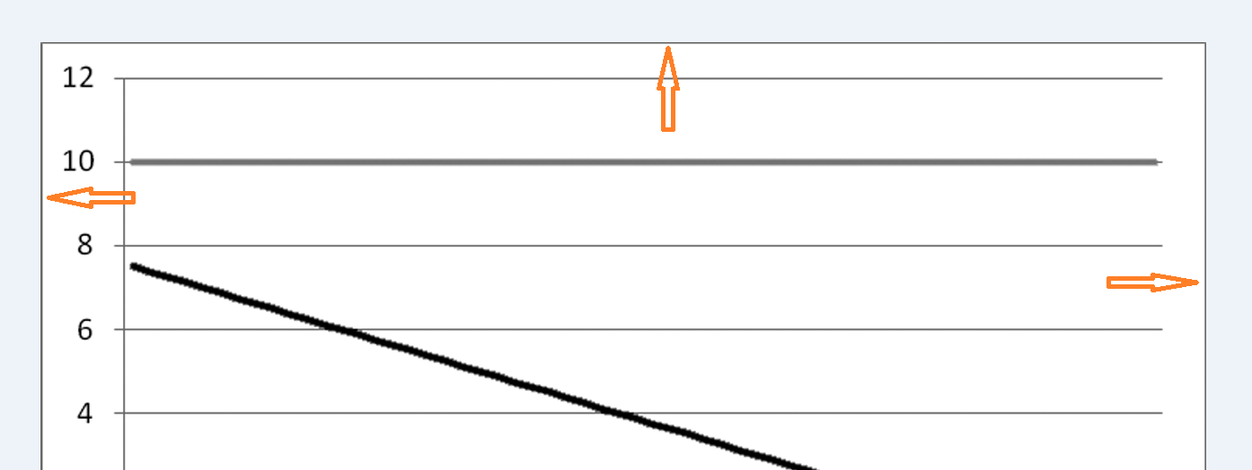

Уважаемые, добрый час!
Есть файл tif , схема, видимо из Excel.
1. как в photoshop убрать эту рамку (не используя "обрезку")?
2. как понять в photoshop,е есть ли рамка или нет?
файл: https://yadi.sk/i/aVWF4jlfaeptQ
    41.8 КБ · Просм.: 1 085
Закрасить, очевидно.
Выделить всё Ctrl+A, уменьшить выделение, инвертировать выделение Ctrl+I, закрасить Ctrl(Alt)+Backspace белым цветом.
Либо проще -- выделить всё и сделать stroke.
Наверно даже в экшн можно записать, но не уверен. Нет шопа под рукой.
