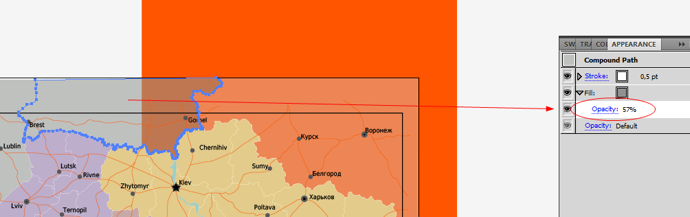

Нигде не могу найти куда эту прозрачность засунули. И оверпринта вроде нет а кусок карты просвечивает.
файл http://forum.rudtp.ru/resources/karta.202/ конверт из SVG
ps: все-таки креативный класс создал это чудо. Нашел где. На параметрах заливки в палитре "Оформление" ппц
Это?

Ага. Вот же блин уроды. И каждое такое чучело в википедии норовит чтобы его атрибутировали. Уж ставили бы СС0 лицензию. Эх... ну ладно чего с них взять - халява есть халява. Подлость то в том что никакими другими манипуляциями эта прозрачность не убирается и не показывается - только залезть в appearance раскрыть, пимпу и изумиться.
Appearance вроде обычное место для прозрачности. Я тоже так делаю. :)
Непонятно возмущение в стиле иксема...
Нормальное размещение прозрачности.

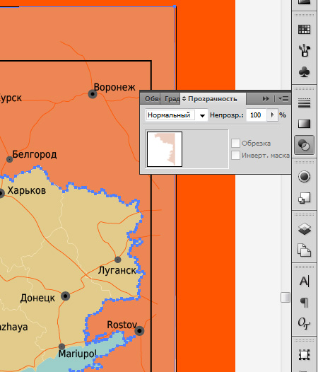

Нормальное это когда его видно в палитре прозрачностей. А там оно 100% типа. И это подлянка.
Тут отдельно для Fill прозрачность, на Stroke она не нужна, палитра Transparency показывает только прозрачность всего объекта.
У объекта может быть несколько заливок с разной прозрачностью. Где еще это показывать кроме как в Appearance.
