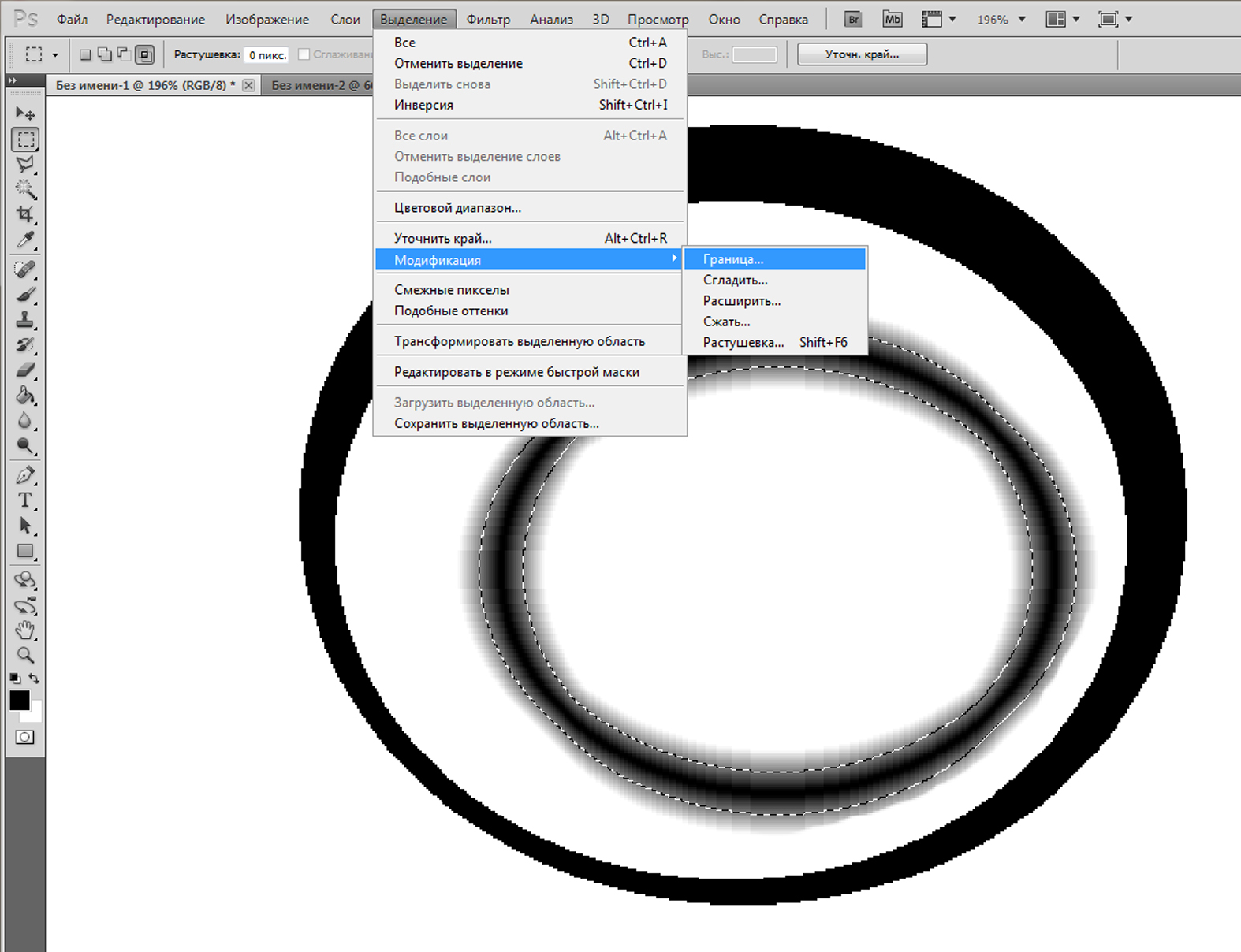

Выделяешь область. Выделение-Модификация-Граница-10 пикс.-ОК.
Красит с размытием. Ретушевка в "Модификация" - мин значение 0,2
Обычную область красит норм. При одних и тех же параметрах кистей(они тут не при делах) и выделения.
Фотошоп CS5 Extended
На фото: внешний круг получен путем вычитания одной окружности из другой и у него край четкий.
внутренний круг получен созданием овальной области и далее, как вначале поста писал.
Эффект размытия убрать не могу. Бубен порвал и пейотль весь схавал!
Если кто знает, как убрать эту фигню - скажите пожалуйста!
Алгоритм создания этого выделения уже предусматривает растушевку. Можно загнать выделение в канал, выкрутить каналу контраст до предела, а потом снова создать из канала выделение. Будет без растушевки.

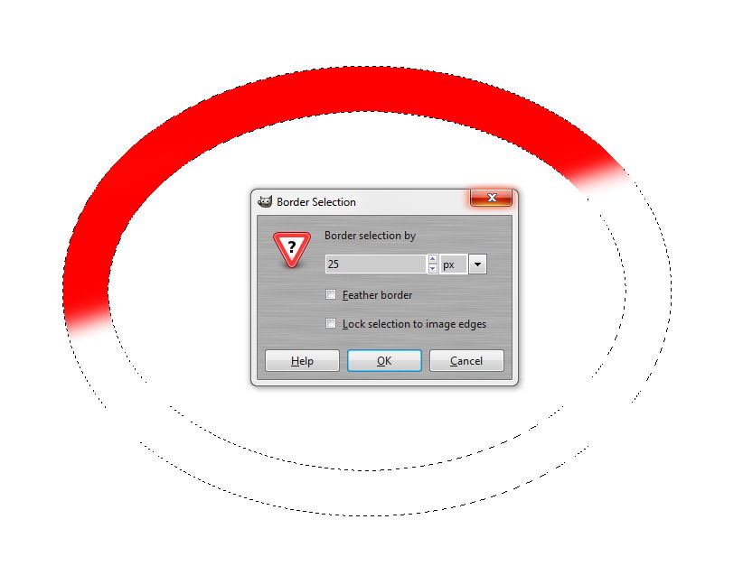

Не знаю что там за алгоритм изобрели адобы, но в gimp-е можно хоть с растушёвкой, хоть без.
(карандаш, кстати, тоже не поможет, если выделение растушёвано)
