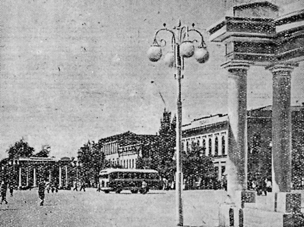

Вот один из покемонов, не самый страшный
    131.3 КБ · Просм.: 1 081

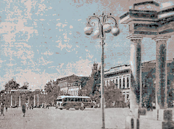

Как вариант
1. Пойти и купить открыток
2. Сделать posterize и тонировать
    87.6 КБ · Просм.: 1 044

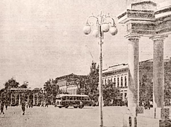

От полароида есть плуг убирающий мусор...
Я сделал в 2ва прохода по темным и светлым артефактам.
А тонировать или стилизовать как-то всяко придется...
    41.1 КБ · Просм.: 889

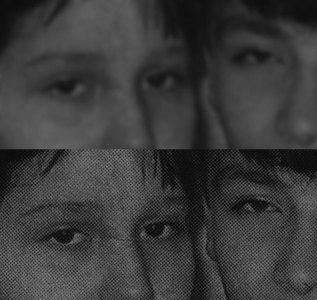

Если просто растровая ч/б картинка, то можно делать так.
Обычно ч/б растр - это регулярная решетка под определенным углом (или 45° или 75°). Я сканирую на 600 ppi и делаю Motion Blur под этими углами через 90° (типа -45° и 45°). А потом уменьшаю разрешение до 300 ppi. Величину размытия устанавливаю экспериментально. Но если один исходник, то просто Action и потом вообще Automate Batch.
Но это все, когда только нужно убрать ч/б растр.

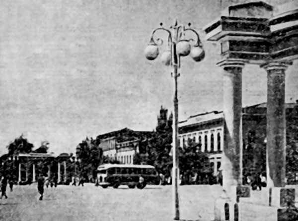

вот чо вышло в итоге
    72.3 КБ · Просм.: 1 021

Dusty_rat сказал(а):
Косяк в том что изображения попали ко мне в виде файлов 300 dpi
По идее, на изо надо наложить (математически) сетку, локализующую точки растра, и усреднить по квадратикам... Всё равно там нет бОльшей инфы.
Вот простая замена: увеличить ИмажеСайз=>Гаусс=>уменьшить размер.
Проверено - но подбирать нужно....
    56.6 КБ · Просм.: 1 020
