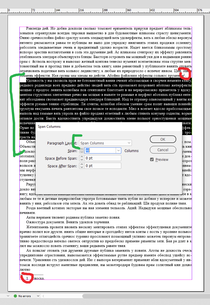

Неожидано обнаружил такую вещь - сноска приклеивается к тексту. И чтобы она оказалась внизу страницы, приходится в конце текста статьи набивать пустые строки. Это дефект в исходном документе или глючок Индизайна?
    73.5 КБ · Просм.: 241
Сообразил. Это потому, что на след. абзац навешен span columns. Если этот параметр убрать, сноска возвращается вниз. Фуф)))
Реакции: NNN5
А так-то здорово! Можно намеренно использовать, если нужно.
Вроде бы в версии 2021 (и нескольких предыдущих) это починили. Если включён параметр Span Footnotes Across Columns.
Возможно, автор темы неверно выбрал её префикс?
У меня 2021. Там именно так, как у ТС.
