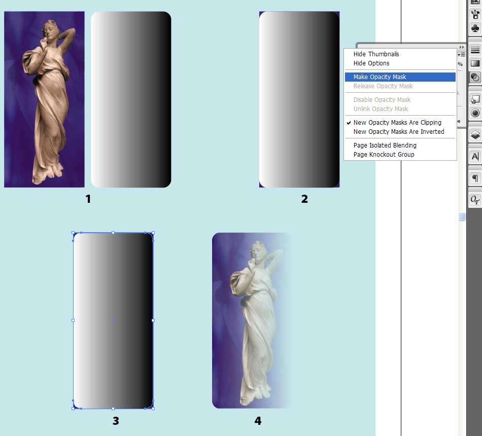

Effect > Stylize > Feather
либо (поскольку не понимаю слов "градиента в виде прямоугольника с закруглёнными краями") -
Добавить маску к объекту. Градиент - маска прозрачности.
ЧИТАЙТЕ, В КОНЦОВ, F1 и ЕЩЁ ЧТО-ЛИБО!!!
ключевые слова Feather, Transparency, Transparency mask

Поражает меня лень ваша.
про feather вам и я написал, и женя в соседней теме.
пример наложения произвольной маски в приложении.
маской может служить как векторный объект,
так и грейскел картинка.
1 - имидж и маска, 2 - совмещены они, 3 - оба выделены и смотрим на палитру transparency, 4 - результат.

благодарю. уточняю, как сделать маску-прямоугольник, у которой чёрный цвет усиливается из центра параллельно линии очертания прямоугольника со скругленными краями? Или такая маска равносильна Feather?
По идее, так и есть.
Вы попробовали, прежде чем спросили?

а) рисуем прямоугольник со скруглёнными углами
б) назначаем клиппинг-маской на растр (стрл-7)
в) Effect > Stylize > Feather

с мешем все нормуль тоже можно сделать) рисуется красивый черно-белый меш, какой нужно, кладется поверх картинки и делается маска через палитру tranparensy. но это cs5 мож в ранних версиях такой мохинации не задумано. не знаю
