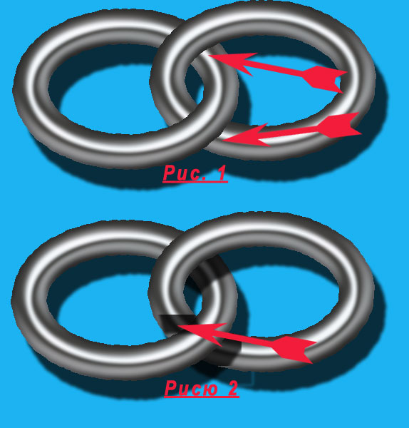

Помогите нарисовать цепь с реальной тенью.
Я создаю несколько звеньев в разных слоях. Затем часть верхнего звена выделяю и из
него создаю новый слой через вырезание, после чего помешаю его под нижнее звено.На этой стадии
всё понятно,но вот дальше возникает проблема с тенью. Если эти звенья слить воединое и применить
к ним стиль слоя "отбросить тень" то на сомих звенях она отсутствует(рис.1), а если применять
стиль слоя до слияния то прийдёться подчищать ластиком(рис2), а это долго, тем более если в цепи несколько десятков звеньев.
Заранее спасибо.

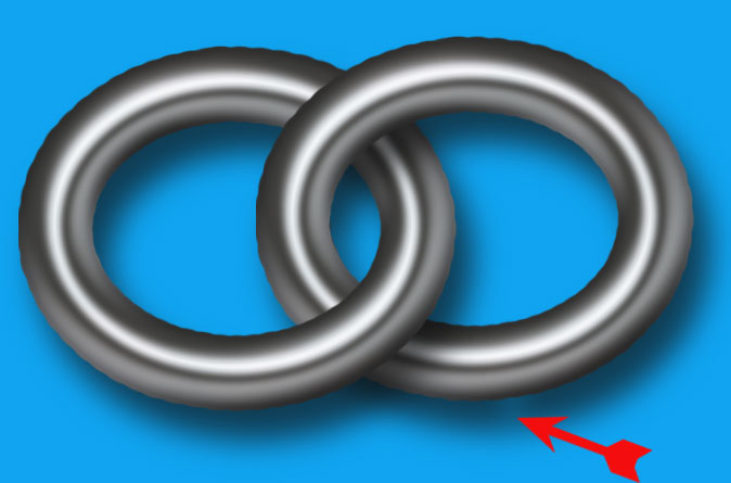

Спасибо за подсказку.Попробовал, получилось красиво,но только получается небольшой пробел в тени того звена которое разрезано из-за того,что блюр размывает тень и там где оно не нужно.Можно конечно заштамповать,но на это пойдёт время.
Может есть ещё какой нибуть способ?
Заранее спасибо.

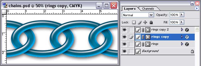

Скачайте psd-файл тут. Обращайте внимание на флаг Layer Mask Hides Effects в свойствах слоев. Там вы увидите слой chain shadow, который выполняет роль отбрасывателя тени на звено от звена для верхней части. Для нижней части можно сделать еще один слой - точно также получив его форму и замаскировав его. Но в данном случае нижняя тень отбрасывается самим звеном.
Так вот, на самом деле вам нужно сделать так: нарисовать сочленение двух звеньев со всеми нутрянными эффектами (в том числе тенями которые падают на звено от звена). Свести в один слой. Применить наружные эффекты в точности с теми же самыми параметрами, в том числе drop shadow, замаскировать точно от середины одного звена до середины другого прямоугольником, ВКЛючить флаг Layer Mask Hides Effects в свойстах слоя и размножать этот слой сколько нужно. См. аттач.

Объясняю тут: у вас есть два кольца с живым эффектом тени. Вам нужно сделать еще два слоя: Вырезаете (селекция - как показано в аттаче, затем Ctrl+J) в нижней части пересечения звеньев кусок нижнего кольца (chain down - оно слева в примере) в новый слой (chain down shadow) и перемещаете его на самый верх, над верхним кольцом. Скопируйте этот слой еще раз, переименуйте его копию в chain down patch, уберите с этого нового слоя эффект тени и его поместите ПОД родительским слоем, которому (которому!) назначьте параметр Fill = 0%. (ноль). Кольца переплетены но есть артефакты отбрасывания тени вырезанным куском.
Эффект тени слоя chain down shadow следует замаскировать так, чтобы он попадал только на изображение верхнего кольца (правое). Поэтому загружаете селекцию с прозрачности верхнего кольца (chain up) и применяете ее в качестве слоевой маски к этому куску (chain down shadow. Для чего выберите этот кусок и нажмите кнопку внизу палитры слоев с иконкой в виде черного квадратика и белого кружочка внутри). Теперь тень не падает на background но задевает нижнее кольцо, для этого нужно замаскировать и сам эффект, для его вызовите свойства этого слоя (Layer>Layer Property) и включите флаг (checkbox) Layer Mask Hides Effects.
Вот теперь все. Принцип простой: один слой отбрасывает тень четко на соседнее кольцо, а второй слой закрывает тень которая высовывается из-за этого кольца. В общем, теперь разберетесь. Однако чтобы сделать образец для размножения, вам придется убрать эффекты со слоев колец перед сведением их в единый слой, поэтому использовать тень одного из колец которая в данном примере падает на соседнее - не выйдет. И значит что для верхней части пересечения колец придется провести такую же процедуру, но проще - заплаточного слоя не надо.
Но, можно таким образом создать цепь довольно быстро, поскольку рисовать, штампить и стирать ничего не надо. Область селекции для копирования мест пересечения получить легко, убрать верхние или нижние фрагменты запросто, увеличить ее командами трансформации селекции тоже просто.
аттач.
Вот, кстати, выкачайте (чуть больше 500Кб) жпег-тутор: http://80.66.90.190/hole/temp/chains_tutor.jpg
1 - готовка цепи с эффектом тени
2 - сдублировали, получили цепь
3 - загрузили селекцию с одного из слоев (Ctrl+Click на слое)
4 - получили пересечение с областью прозрачности другого слоя (Ctrl+Shift+Alt+click на слое)
5 - включили быструю маску, нажать Q (у меня такая опция, у вас будет наоборот - белые пятна на красном фоне, наверное)
6 - нарисовали в быстрой маске прямоугольную селекцию чтобы убрать верхние куски (залить белым)
7 - применили фильтр Minimum 10 (если не будете инвертировать маску то примените фильтр Filter>Other>Maximum с тем же значением)
8 - отключили быструю маску
9 - вырезали в слой, сдублировали слой, убрали где нужно эффект, где нужно выставили fill
10 - загрузили селекцию с соседних колец, применили в качестве слоевой маски назначили нужные опции скрытия эффектов.
Готово.
