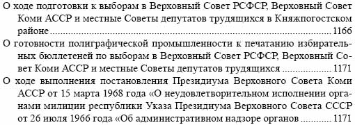

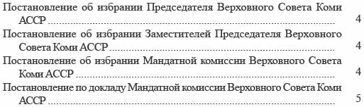

Нужно создать оглавление, как в файле normal.jpg (было создано в PM, не мной), т.е. чтобы Entry и номер страницы были разделены пространством.
Получается только как в файле Shit.jpg :)

В CS2 есть "выступ" последней линии абзаца.
Ответ: Как создать такое оглавление?
После создания оглавления, заменяешь один табулятор на два.
Далее, настраиваешь отступы (справа и последней строки) и табуляцию. Все.
Пример в аттаче.
