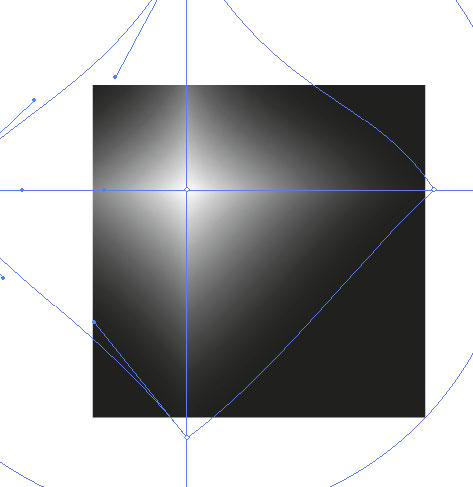

NiGer1 сказал(а):
Что-то никак не могу сообразить как это сделать.
Можно так:
Радиальный градиент экспандится через gradient mesh, и слегка деформируется получившаяся сетка
    23.4 КБ · Просм.: 980
Ответ: Как создать такие градиенты?
Да, но она будет превращена в растровую подложку в прямоугольной маске. Т.е. не будет задействован SHFIL в РИПах, улучшающий равномерность воспроизведения "честных" градиентов.
pahafo сказал(а):
...экспандится через gradient mesh, и слегка деформируется получившаяся сетка
А можно исходник получить и пошаговую инструкцию?
Но, как мне кажется, это не совсем то... Мне нужен градиент, который потом можно сделать "прозрачным".
Можно из четырех квадратов с линейным градиентом сложить и задать прозрачность какую угодно.
С включенными Smart Guides (Ctrl+U) собрать квадраты вместе - дел на два пальца. Еще не забывать вовремя нажимать и отпускать Shift и Alt.
Есть в работе с Иллюстратором что-то от игры на пианино. За это в том числе он мне и нравится. :)
Если то, что Вам нужно - то как-то так :)
Причем, можно и сразу создать Mesh с нужной сеткой, только из градиента быстрее
