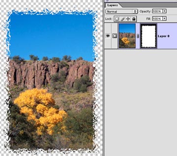

Сделай слой-маску, края которой "пощипай" фильтрами группы Distort.
    47.9 КБ · Просм.: 5 275

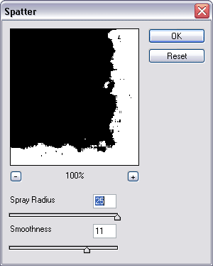

Typografic Edges. Ну и Шопом - Brush Strokes > Spatter. В этой семейке вообще все нужные фильтры есть.
    6.1 КБ · Просм.: 6 186
