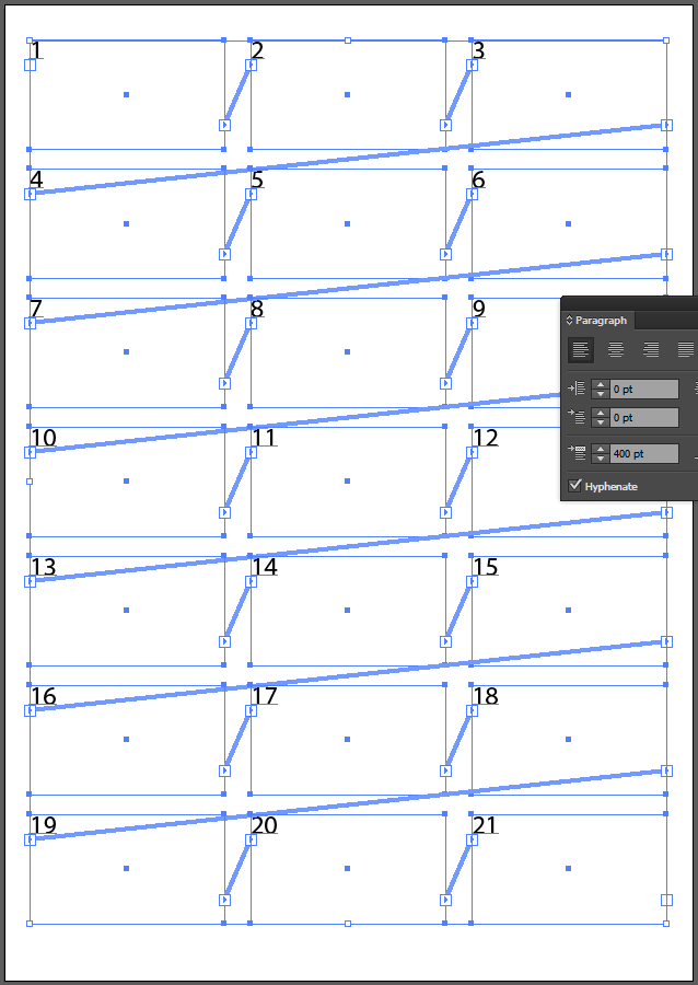

Но, если хочется странного, то, гыгы, можно вот так, например.
Если в итоге нужен текст как "POINTTEXT", то нужно всего лишь выделенным текстовым фреймам сделать Flatten Transparency

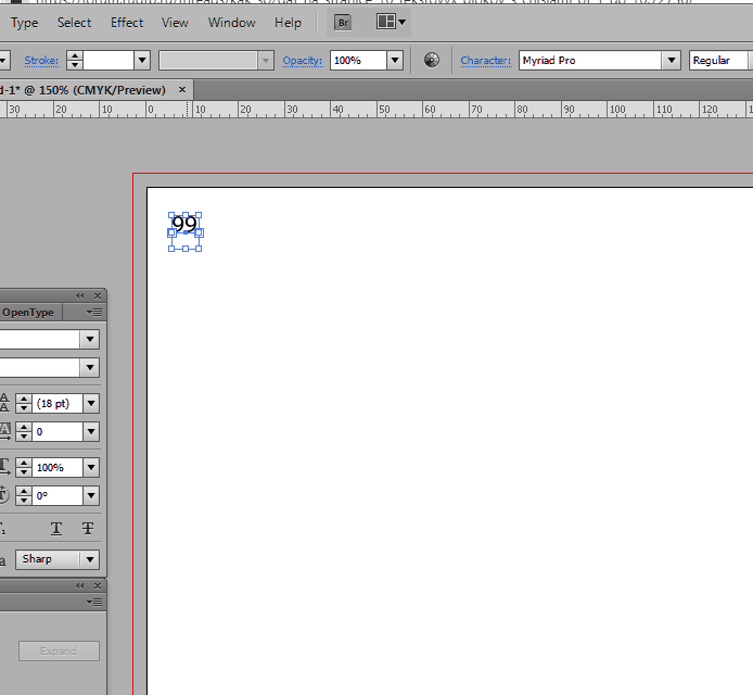

Хитро, но вот Flatten Transparency это совсем уж oldschool. В версиях, не старше 5 лет, есть convert to point type.
И ещё не обязательно делать фреймы под размер. Можно в параграфе указать отступ побольше.
Ну, я лишь алгоритм предложил, а каждый развлекается, так как ему нравится. Я, пока гифку делал, мог бы руками уже заполнить необходимое кол-во артбоардов циферками.
