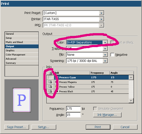

А что, вот это не работает:
    14.2 КБ · Просм.: 1 073
Ответ: как создать композитный pdf с 2 pantone?
Не работает :(
