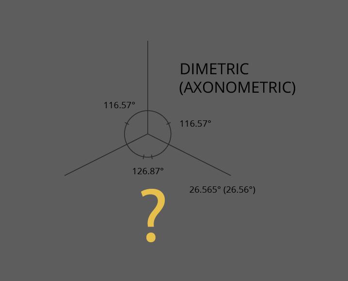

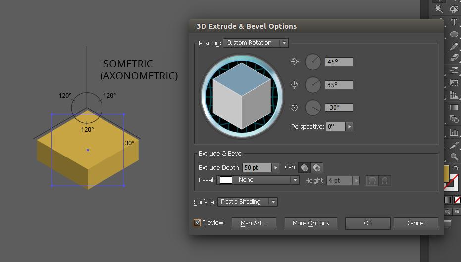

Как создать определённую изометрию (dimetric 26.56) с помощью Extrud & Bevel?
Как создать обычную изометрию (30) я знаю.

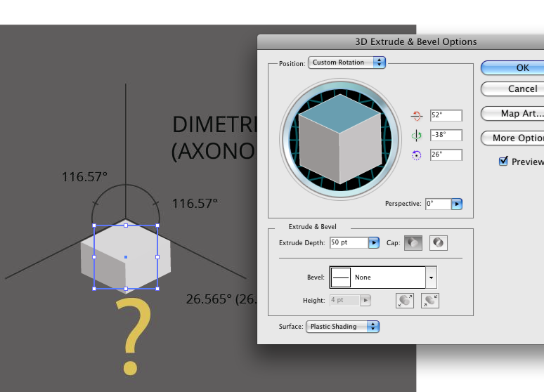

Меня терзают смутные сомнения, что на автомате - никак
Слишком специфическая хотелка
Но не падайте духом, это чисто мое чайниковское ХО, возможно, что я просто слишком плохо думаю о лидере отрасли
Сперва выбрать 'Isometric Top', как на вашем первом примере, а потом с зажатым шифтом мышью наклонить кубик 'от себя'.
