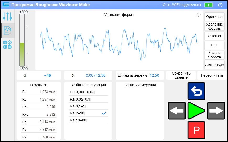

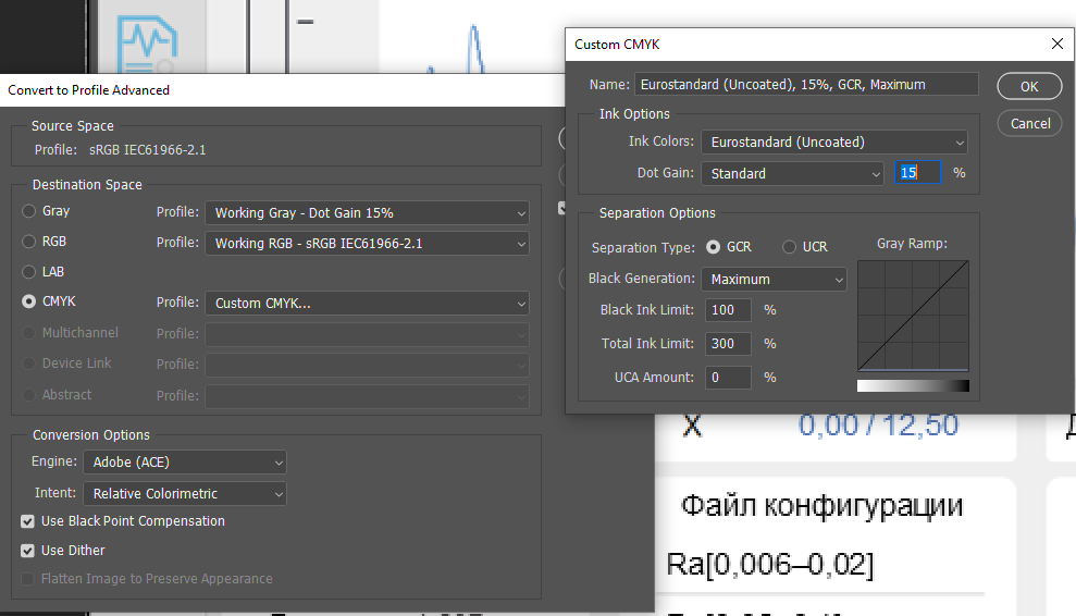

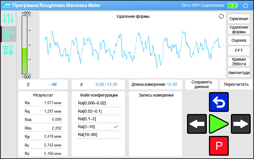

Ну вот я взял скрин выкрутил в фотошопе генерацию черного на максимум и получил почти везде черный текст на одном канале. Позже просто сохраняю и норм? Или надо там профиль присваивать и вообще почему индизайн уверен что это U.S. Swop Web Coated хотя у меня вроде выставлено Coated Fogra 39 в настройках а при конвертации меняю на Eurostandart? И надо ли вообще этим заморачиваться или оставить SWOP как стоит по умолчанию?

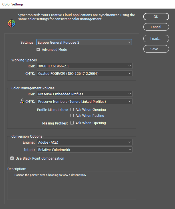

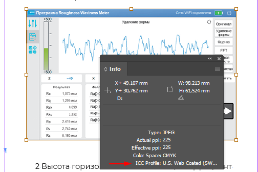

В .jpg смук после конвертации в Ph. Инфо индизайна на втором скрине, в настройках цвета индизайна Европа третья.
Лучше использовать готовый. Конвертировать в него сразу из RGB.
Потому, что кастомным может быть только U.S. Swop Web Coated, для других цветовых профилей такой опции нет, какой ты засунул в Ink Colors насколько понимаю влияет на пересчет цвета, но профиль все равно U.S. Swop Web Coated
