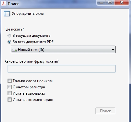

Непонятно. Переформулируйте свой вопрос скриншотами.
в десятке это работает так. Рядом с кнопкой поиска есть кнопка сохранения результатов поиска
в девятке нет такой функции. Вопрос: может есть какой нибудь плагин или что нибудь чтобы сохранять резкльтаты?
Единичные документы можно открыть в самом акробате и пересохранить, но когда их сотня то хочется какой нибудь автоматизации... Поиск в интернете дал результат только на 10 акробат.

New in Acrobat X: Saved Search Results - капитан очевидность подсказывает, что это была новая фича для 10-ки. За плагины для 9-ки не подскажу, давно это было. DC (12) уже на дворе.
