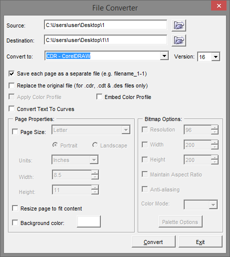

Входящий в стандартную поставку макрос FileConverter
Конвертируете файлы из cdr в cdr, но с галкой "Save each page as a separate file"

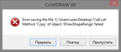

Спасибо за ответ! Но что-то не работает, прикрепляю скрины окна FileConvertor и окна ошибки.

В качестве советов из серии "постучать по колесу": 1) попробуйте то же проделать не на десктоп 2) попробуйте не в cdr а в другой формат и посмотрите на результат 3) попробуйте любой другой файл 4) приложите, в конце концов, проблемный файл в местный файлообменник для препарирования
Перед тем как опубликовать совет перепроверил его в X7
Сейчас проделал то же самое в Х6 - у меня всё работает
По ошибке не понятно то ли сохранение сбойнуло, то ли затык происходит на
Код:
If PageAsSeparateFile Then
  p.Shapes.All.Copy
пробовал лочить объекты в тестовом файле - ошибка не воспроизвелась, других фантазий о сбое копирования у меня нет
Погоняйте на тестовых многостраничных фалах сами, попробуйте другие версии программы, ну и советы из предыдущего поста.
Можно ещё поправить код, чтобы при многофайловом сохранении не заводился новый файл, а экспортировалось/сохранялосб выделенное, но лично мне этим заниматься лень.
