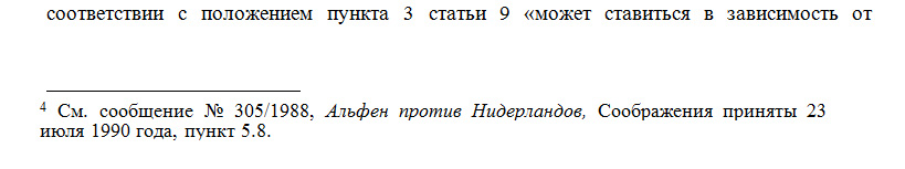

Статья в Ворде, есть сноски постранично. В сносках присутствует локальное форматирование текста (курсив, например).
Сохраняю текст в .rtf.

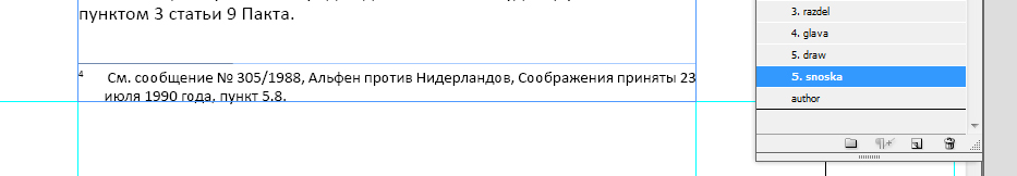

Вставляю текст в Дизайн через Ctrl+D.

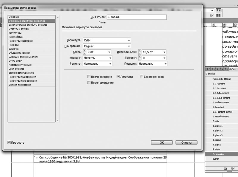

Практически всегда сноски выходят в ином (отличном) от установленного у меня стиля сносок (другой шрифт, кегль, интерлиньяж). Я создал отдельный стиль сносок с указанием в качестве вложенного стиля символ номера сноски, а дальше "тело" сноски.
Указал в "параметрах сносок" этот стиль.

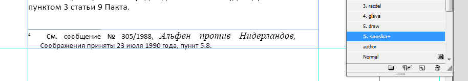

Приходится каждой сноске вручную принудительно с Alt назначать созданный мной стиль. При этом пропадает локальное форматирование (курсив). Опять же вручную форматировать в курсив.
Что можно предпринять? Ибо получается замкнутый круг...
Посоветуйте, пожалуйста!
Скриншоты:
1. В Ворде
2. В Инди после Ctrl+D
3. После принудительного форматирования с помощью Alt+Стиль

Курсив с ворда в вёрстку импортируется, или пропадает уже на этом этапе (импорта)?

4. Формат стиля сноски.

Ответ: Как сохранить форматирование текста в сносках?
Первым шагом автозаменой меняем курсив на символьный стиль с параметром "курсив".
Вторым шагом автозаменой ищем абзацный стиль сноски, меняем на этот же стиль (таким образом снимаются оверрайды).
