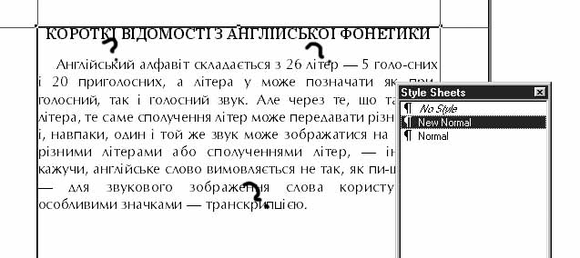

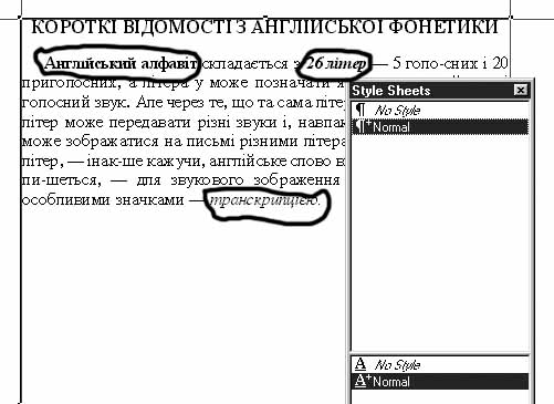

Не в этом вопрос. Вопрос в том, как шрифтовые выделения импортированного текста (повторюсь, bold italic их 75% текста), но при этом шрифт, размер, отбивки и пр. задать созданного стиля.
На первом скриншоте показано залитый текст.
На втором, что получилось совершив цепочку крестиковый-безстиля-некрестиковый.
А мне нужны параметра второго абзаца с выделениями первого.
