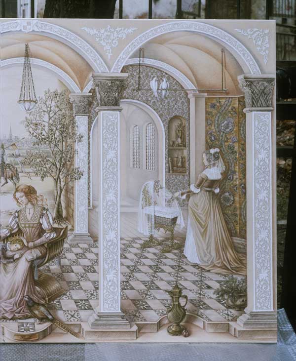

Верю и подтверждаю. Но там специфическая ситуация: девочка малевала сей шедевр по заказу в течение целого года. Все это происходило в крохотной хрущевской квартире с безобразным светом. Видимо, в течение года сменилась не одна партия белил, разумеется, несколько отличных друг от друга по качеству -- чего в тех условиях, находясь вплотную к огромному полотну, не разглядеть. Пятно, увы, потверждается спектрометрически. Так что свет тут совершенно ни при чем, бо еще раз подчеркиваю съемка велась на улице в пасмурный день.
И я по-прежнему наставиваю на том, что глухопасмурный день, когда солнце (по углу) за домами -- идеален для экспресс-съемки картин.

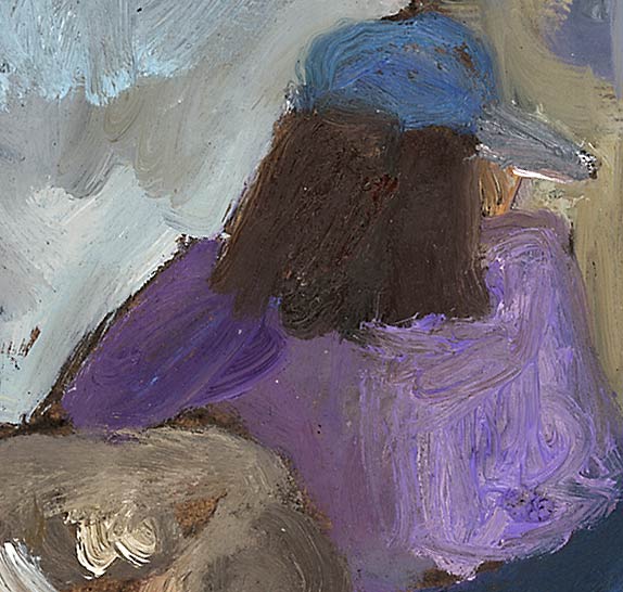

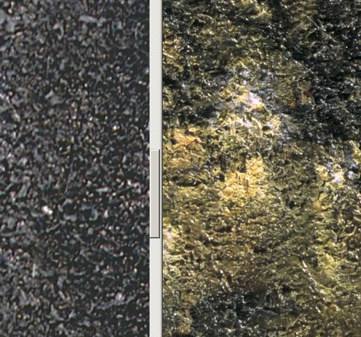

Да! конечно же вдоль холста, перпендикулярно линии съёмки.
Художники народ вольный - вообщем-то может и правда зря я привязался к этому пятну.
А предложить могу только прямой скан - даже на плохеньком планшетнике ксерокса и пусть даже со многочисленными склейками результат будет на порядок лучше, чем съёмка на цифру.
magneto, как помнишь я переодически этим занимался - после чего DC-ка некоторое время стояла без верхней крышки. Максимально что приходилось клеить - 16 частей A3. В файле фрагмент прямого скана картины
    60.7 КБ · Просм.: 1 100

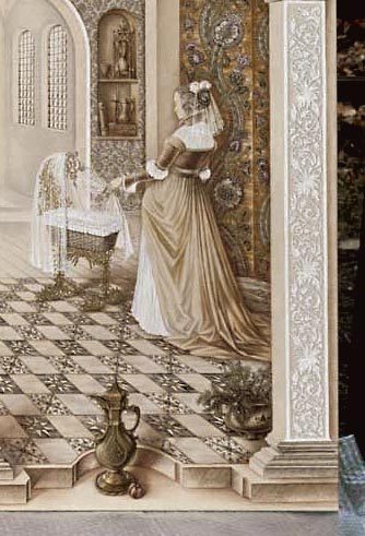

Снимать в пасмурный день на достаточно открытой площадке, конечно можно, но... нюансы, Алексей Вы подложили под картину "что-то" - что давало отражение картины на саму себя,(Я Извиняюсь, Алексей, с моей стороны это уже не вежливо, - не сочтите за какое-то пристрастное к Вам отношение, но Ваш пример здесь единственный) вообщем-то любая поверхность будет в той или иной степени мешать - поэтому я и рекомендовал располагать картину под большим углом, а точка съемки сверху.
    46.9 КБ · Просм.: 1 077
Ответ: Как снимать живопись (холст, масло...)
Игорь, но возможный рефлекс от полиэтилена мог проявить себя только снизу. А пятно в центре и ближе кверху! Плюс ктому, это пятно видно и по спектрометрии. Ничтожный рефлекс от полиэтилена (если он вообще будет заметен) в шесть секунд компенсируется при цифровой обработке.
Да конечно к пятну освещения полиэтилен наверное не имеет отношение(для этого он его надо протянуть далеко вперёд) , он поднял насыщенность снизу - если сразу вырезать картину (вполне естественное первое действие - Crop), то можно это влияние очень легко пропустить, картина стоящая рядом с рабочем местом скорее всего не влезет в световой короб, а значит будет освещена не равномерно.
