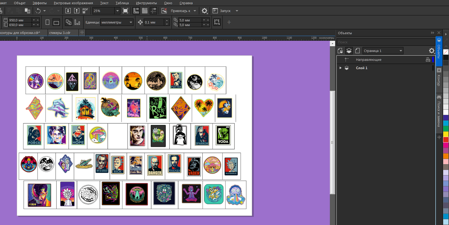

День добрый форумчане. У меня есть файл с множеством векторных "объектов". Дизайнер просит слить все слои в один перед тем, как отдать данный файл на резку плоттером. Как мне понять все ли "объекты" у меня имеют один слой или нет. Это каждый рисунок нужно проверять отдельно или как-то можно увидеть , что во всем файле только один слой у всех объектов имеется или же несколько. Я так понимаю жиспетчер объектов нужно смотреть , но вот для всего листа работает или нет что-то не пойму, при выделении всех рисунков он , что-то мало объектов в списке показывает как мне кажется. Или может я не перав? В общем всё на скрине. Судя по нему слой всего один , верно ?

Если в диспетчере объектов у вас один слой и других нет, значит уже все хорошо, если несколько — перенесите объекты на какой-то один, остальные удалите. По скрину не понятно, сверните "Слой 1" и будет видно что там у вас еще есть.

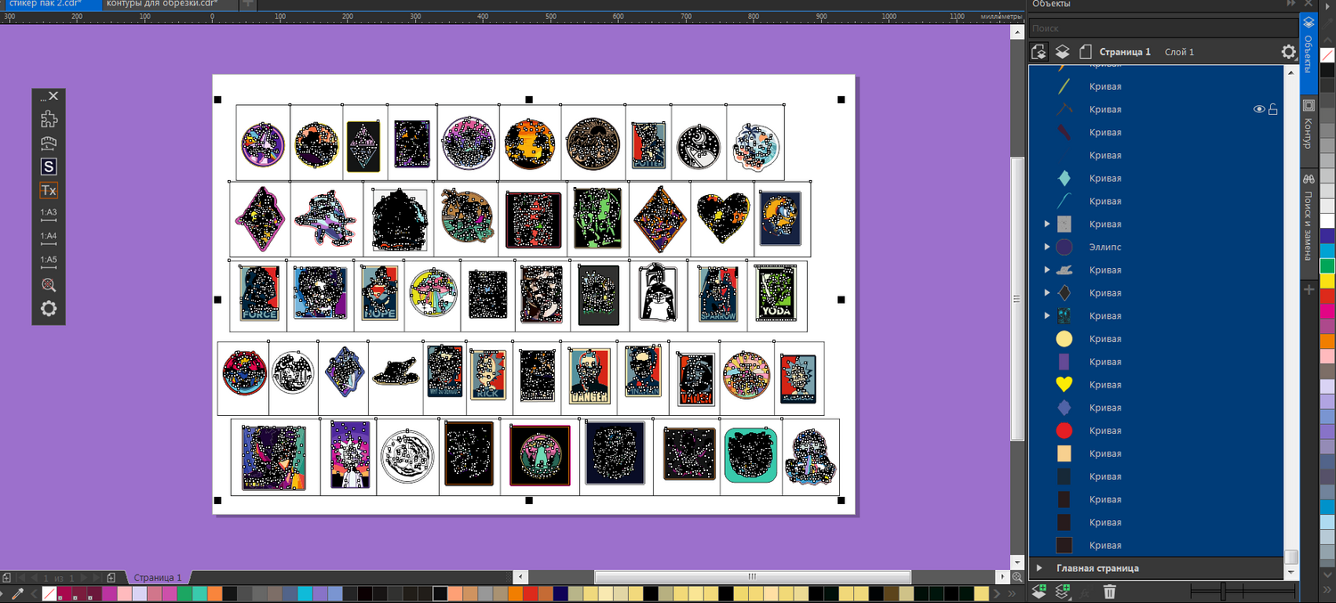

Свернул, увидел , что слой всего один - спасибо! Спасибо всем)
