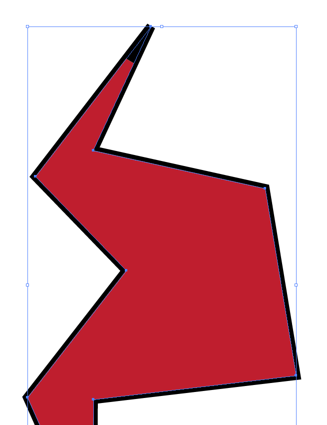

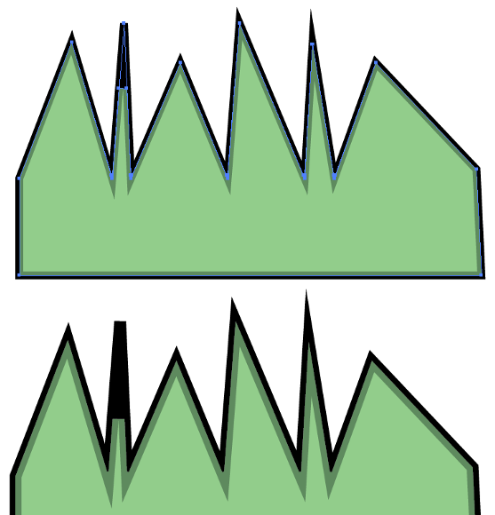

Fog_patcher post: 885219 сказал(а):
То, что не должен правильный пацанский Offset path отрезать острые углы, не по понятиям это
@_MBK_, Там есть настройки. Хочешь отрезаешь, хочешь не отрезаешь. Я предложил не отрезать! У меня "отрезает" сама обводка при икспенде. Кривая остаётся на своем месте с точностью, которую дает программа. Углы, которые меньше скольки-то градусов (это можно тонко настроить) обрезаются на заданную глубину. Глубина задаётся толщиной обводки.
Плагин Xtream Path Вам в помощь.

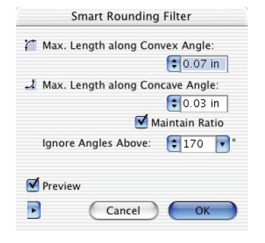

Xtream Path лютый плуг, но в былые дни он не мог скруглять вот такие углы:
а свежие версии иллюстратора – без проблем. Как сейчас – не знаю.
Ну и ценничек у него нехилый.
"ищите, и найдете; стучите, и отворят вам" :))
