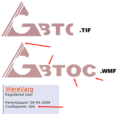

Ответ: Как шапку бланка из corela в Word поместить

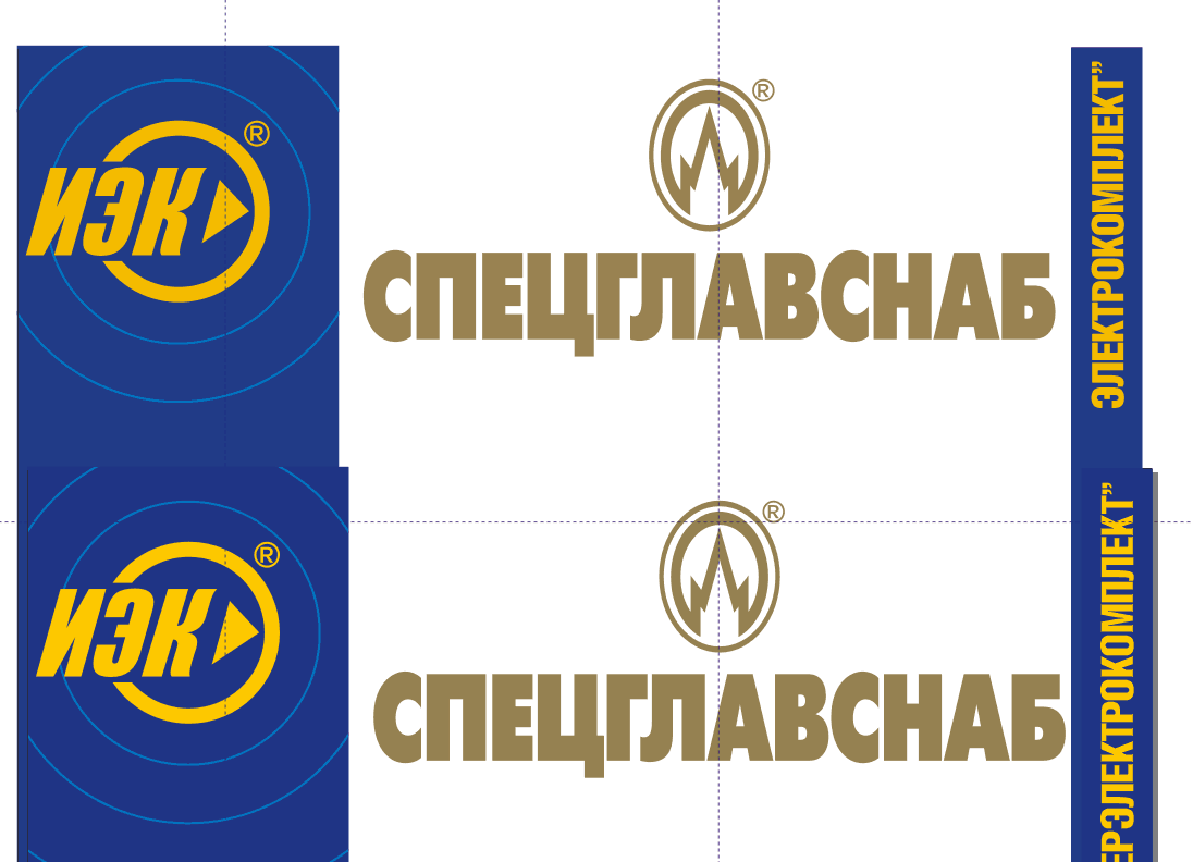

типа вот
разницу на печати я вижу отчетливо
    18 КБ · Просм.: 1 172
Не вижу никаких различий, только сильном увеличении видно что кривые немонго дерганые в wmf
    42.3 КБ · Просм.: 1 185
Полностью согласен с Holy : tiff -> jpg
А wmf это кривовато для такого дела.
