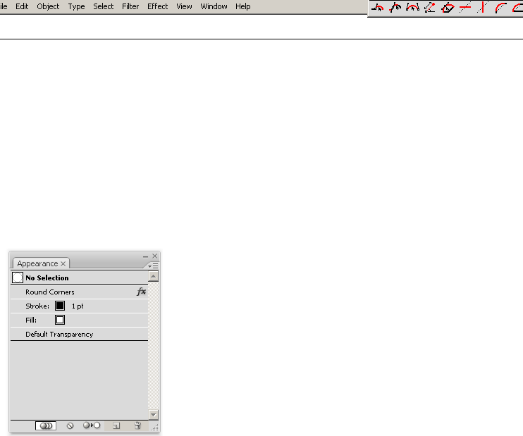

Если я правильно понял вопрос (в чем я до сих пор не уверен), то вам нужно что-то вроде рисования nurbs-кривой. В иллюстраторе нурбс кривую можно сымитировать если отключить кнопку на палитре appearance и применить round corners. Вот прикладываю короткую анимашку.
    45.9 КБ · Просм.: 1 787
