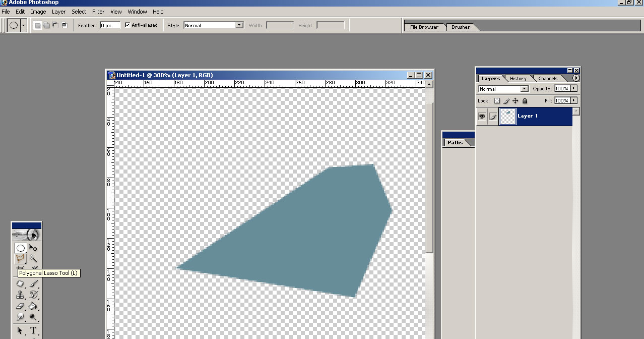

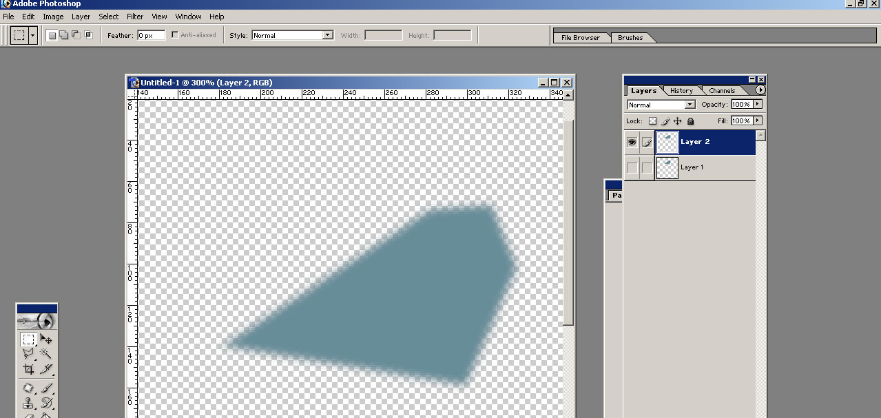

один экран с антиалиасингом - как то не видно улучшения. Другой сделан так: выделена область, зате Select-Feather2 - Feel color. Видно, что края получились расплывчатые. Так что пока как то непонятно все это

это второй экран

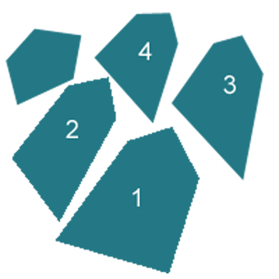

Да нет улучшения видны - в атаче 1 и 2 - select без антиалиасинга, 3 и 4 - с антиалиасингом - разница видна. Ваш вариант ближе к 3 или 4.
По поводу Feather - большое значение - 2 пиксела - это зона перехода порядка 6 пикселов, с единичкой былобы лучше

Я, конечно, извиняюсь, Natavi, но просматривать картинку надо в реальном разрешении, то есть в actual pixels (при 100%). Только в этом масштабе видно, правильно ли Вы сделали выделение, да и прочие огрехи вылезают. (Кстати, в таком масштабе мы видим изображения в интернете.) Такие огромные зубцы можно разглядеть только при увеличении в 300%(или такие зубцы могут получиться после нещадного увеличения разрешения картинки с ресемплингом Nearest Neighbor). По тому, что зубцы немного размазаны можно сделать вывод, что anti-aliased был включен. Если не стоит особая художественная задача, то он должен быть включен всегда. А про Feather забудьте, оставьте равным нулю. Он используется для специального размытия выделения.
Да, понятно. Большое спасибо за пояснения.
