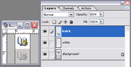

Чтобы получить grayout кнопку, нужно получить яркостную составляющую из ее RGB цветов по своему, или по правильному алгоритму, и затем отредерить ее белым, а затем, поверх, отредерить черным 50-процентной непрозрачности со сдвигом на 1 пикс влево-вверх. См. аттач.
Сталкер, хотите реально стебаться - сначала дайте объяснение а затем уже по результатам тычьте пальцем "ха-ха, тупой".
