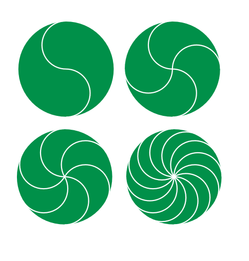

Вот такое можно сделать за 3 минуты.
Вектор тоже прикреплен.
"лепестки" в 5 и 6 крутил мышкой, не соблюдая симметрии. А можно крутить и под определенными углами...

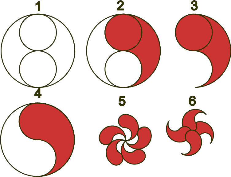

Ответ: Как сделать звёздочку (хитрую)?
Наверное вот это имелось в виду? Делается вручную за минуту.
    12.3 КБ · Просм.: 836
2Romario,
Точно! Только как заливку разную сделать?
2MetroidZ
а как соблюсти симметрию?
Напишите, пожалуйста, по пунктам, как делали.

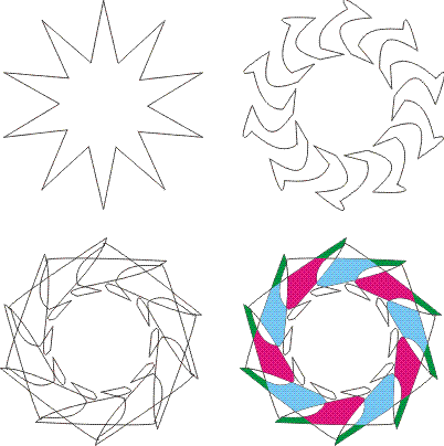

например так
    11.9 КБ · Просм.: 918

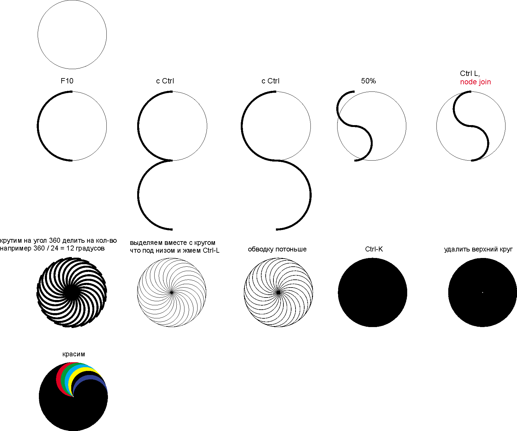

А мне понравился способ Romario - вот расписал здесь, я б наверно тоже так делал
    30.3 КБ · Просм.: 608
  • Graphic1.zip
    Graphic1.zip
    31 КБ · Просм.: 354

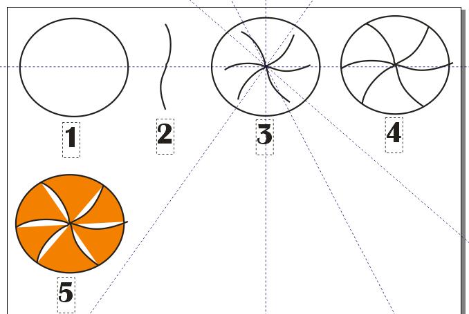

Ребята, толи лыжы не едут, толи я чё-то не понимаю. Ну не получается у меня сделать по вашим рецептам. Во-первых, всё приходится делать вручную: крутить и т. п., из-за этого фигура получается кривая, как курица лапой и времени на создание фигуры уходит не одна минута, как у вас, а часа два.
Как делаю я (см. скрин):
1) Рисую круг.
2) Инструментом Bezier рисую нужную мне дугу.
Выделяю дугу мышой и с помощью команд "Ctrl+C" и "Ctrl+V" копирую и вставляю эту дугу необходимое количество раз, например 3.
3) Теперь эти дуги размещаю на круге, так как требуется и на определённом расстоянии друг от друга, но ровно всё равно не получается (замучился направляющие выстраивать).
4) Теперь дотягиваю концы дуг до края окружности, чтобы дуги касались круга.
Командой "Combine" из меню "Arrange" комбинирую эту фигуру.
5) Вот теперь самое главное, как придать разную заливку, ведь заливка придаётся только одному замкнутому контуру, но в моём случае таким контуром является вся фигура и соответственно однородная заливка будет у всей фигуры, а мне-то надо каждый сегмент покрасить по-своему.
Вобщем, как этот процесс можно автоматизировать? а то долго получается и криво.
По подробней напишите весь алгоритм.
У меня версия Корелдрав 12, а не 13.
