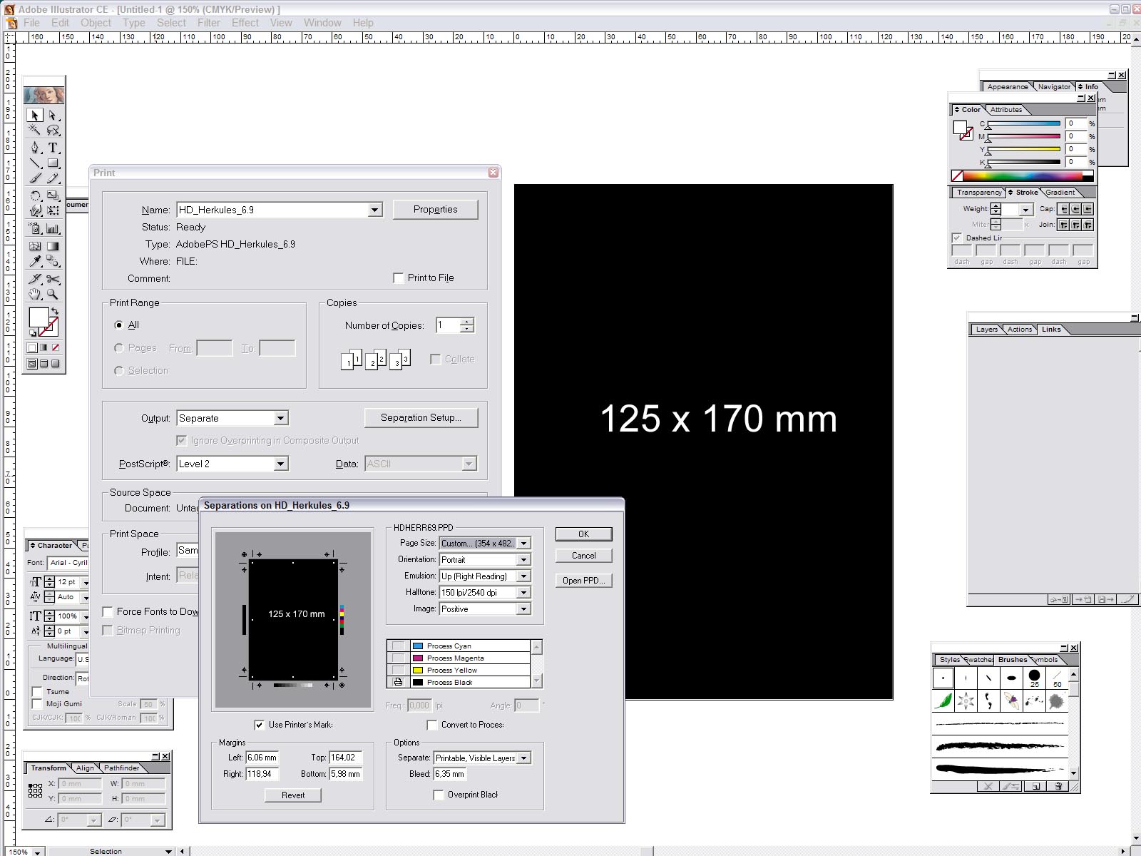

в аттаче скриншот, илл 10, артворк 125х170, вывод на кастом 125х170... или проблема в другом? тогда переформулировать надо...

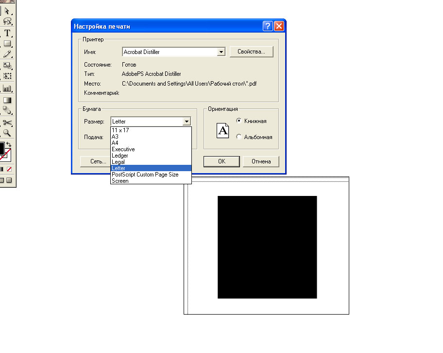

Я цветоделение не делал, просто печатал в ПДФ, где несмотря на установку Custom size и в Люстре (document setup) и в Акробате (advanced options), на выходе получаю стандартный лист А4, А5 и т.д. в зависимости от поля Paper (Media) Size в диалоге печати Иллюстратора, там пункт Custom size почему то вообще отсутствует.
Извиняюсь за путаные объяснения, постараюсь впредь писать более понятно :)

Ответ: Как сделать в Иле Custom size page в Акробат?
установите в основном окне печати композитную печать...
перейдите в окно сепарейшн сетап...
подгрузите ппд-шник (если нужно)...
выберите в окне бумажек - кастом...
поставьте свои несчастные 125 на 170...
уберите кресты и прочее...
и всё...
А как же Postscript custom page size сразу за Letter'ом?
С separations попробую спасибо :)
