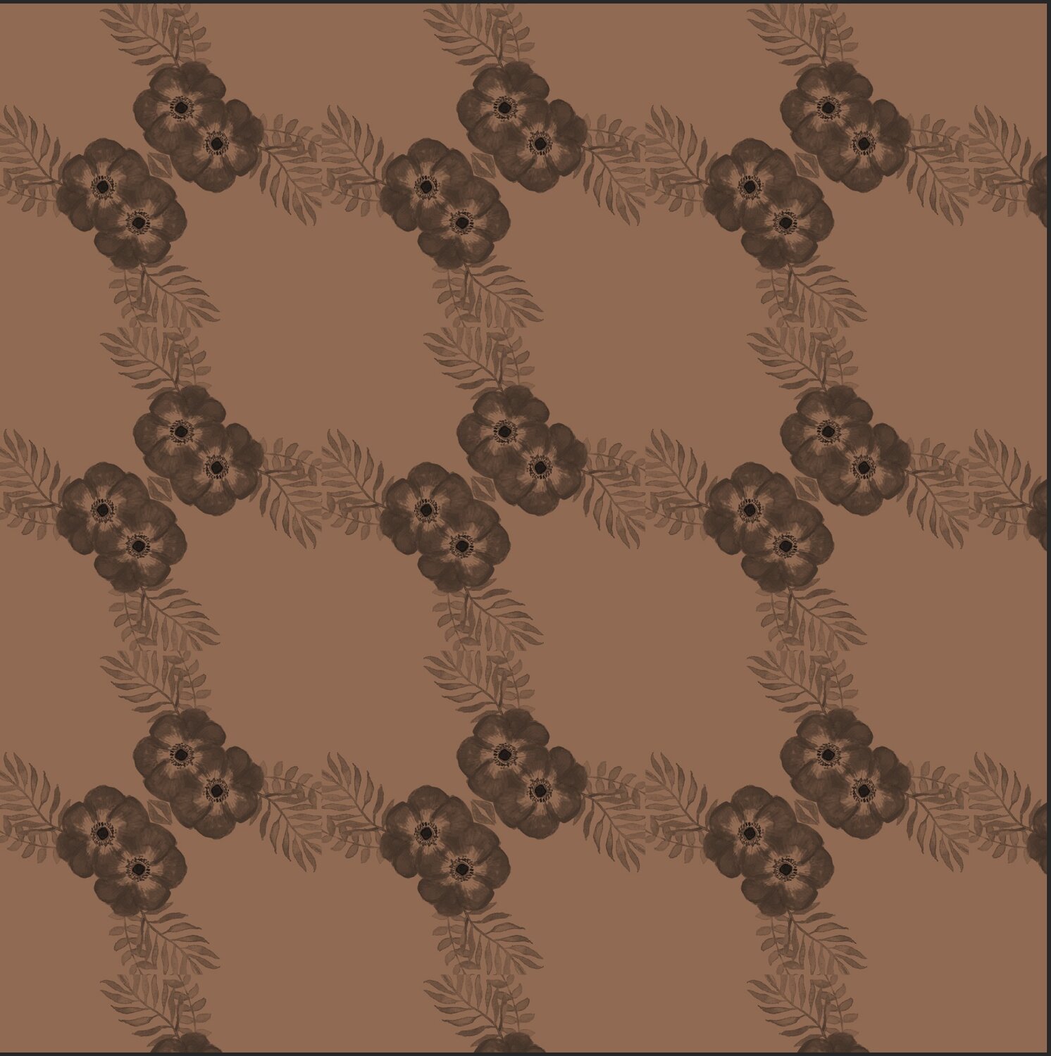

Подскажите, пожалуйста, как сделать такой фон. Есть цветок другой нужно сделать с ним фон также в двух цветах.

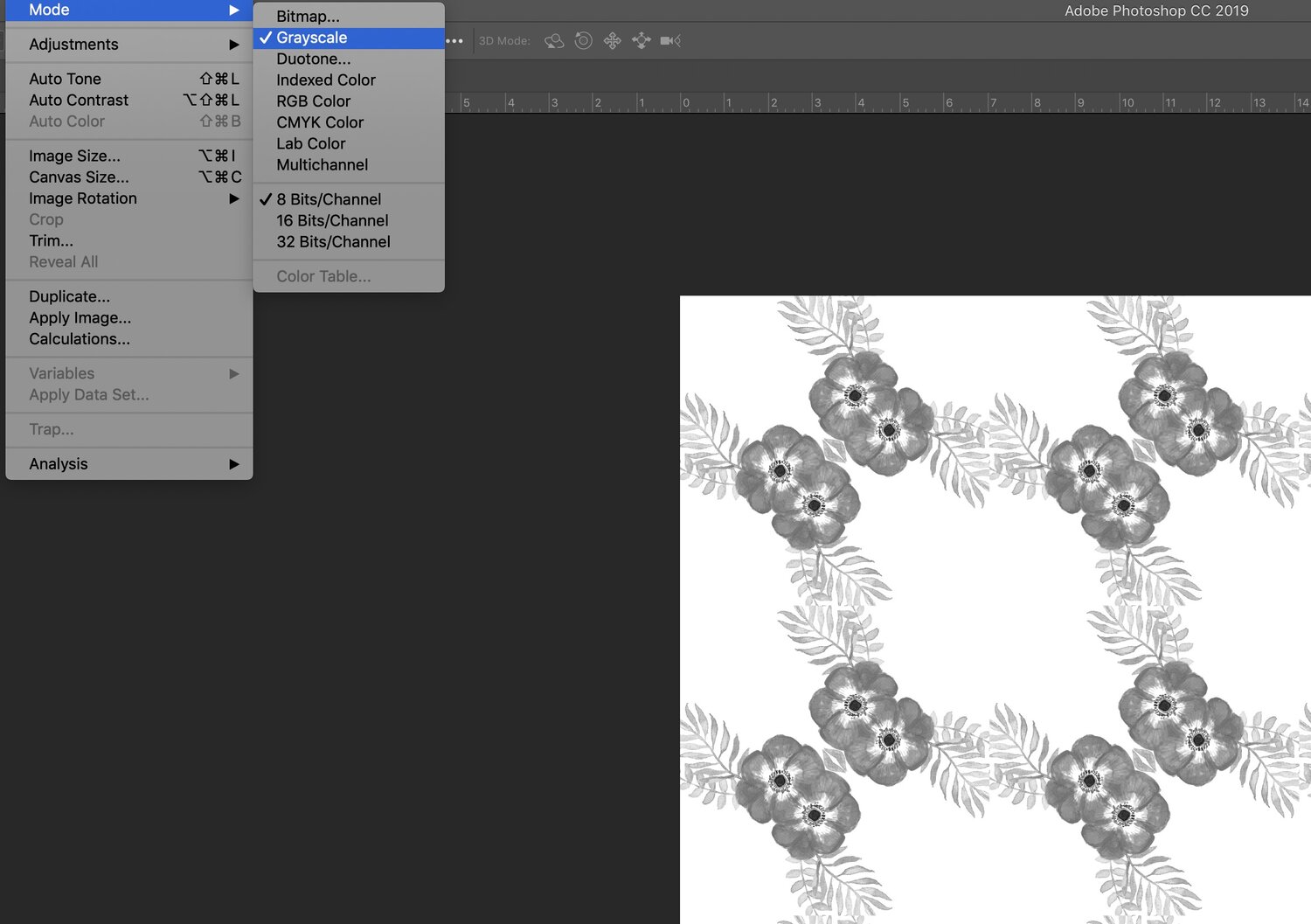

Таких способов примерно 10-15. Все очень простые. Может, есть смысл почитать хелп, посмотреть уроки?
1. Картинку переводим в grayscale
2. Возвращаем в RGB
3. Добавляем корректирующий слой Solid Colour в режиме Multiplay
