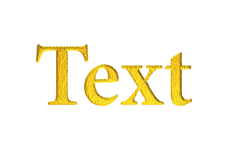

Инструментом Bevel (Effects / Bevel - покрутить там настройки).
Ответ: как сделать такие заливки?
при использовании этого инструмента не сохраняется текстура. И ли я что-то не так делаю......
Вообще, это, скорее, фотошоповский макет, но можно и в кореле такое сделать. Берете на текстуру сверху накладываете блики в режиме Lens.
В свое время неоднократно забаненый -=CMYK=- выкладывал прекрасные самодельные стили для шопа, наподобие этих заливок. До сих пор многими из них пользуюсь в работе.
Если нужно в Кореле, то можно все перевести в битмап, открыть в фотопейнте и последовательно применить фильтры 3D - Bevel (с наложением нужной текстуры) и Emboss (для придания объема)
Кстати, Иллюстраторовкий древний плагин Path Styler Pro может делать то же самое, но на живом векторе и с гораздо лучшим качеством
