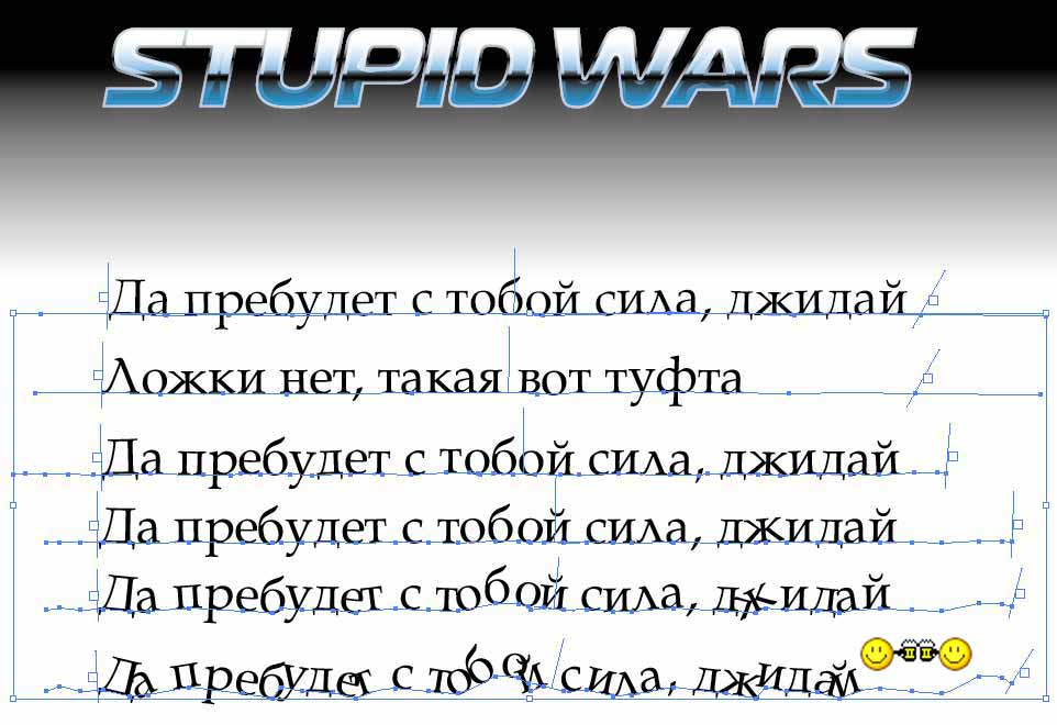

Ну, а если ты не джидай, то это только в свойствах самого шрифта может быть изменено, так как он по базовой линии рсполагается, но как вариант, нарисуй свою линию и запусти по ней текст (хотя говно получится). :4) Смотри вложонку!

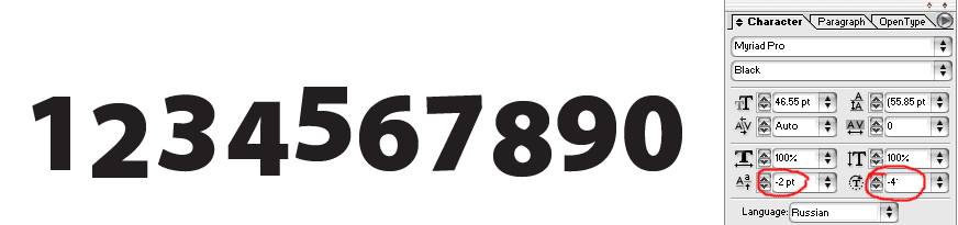

HeyMan типа такого хотите?
Да, это то, что надо! Это скрипт? Для каждой буквы вручную выставлять baseline shift как-то непроизводительно...
:D Не, я, конечно, джедай, но не джедай-мастер - я столько не выпью :D:D:D

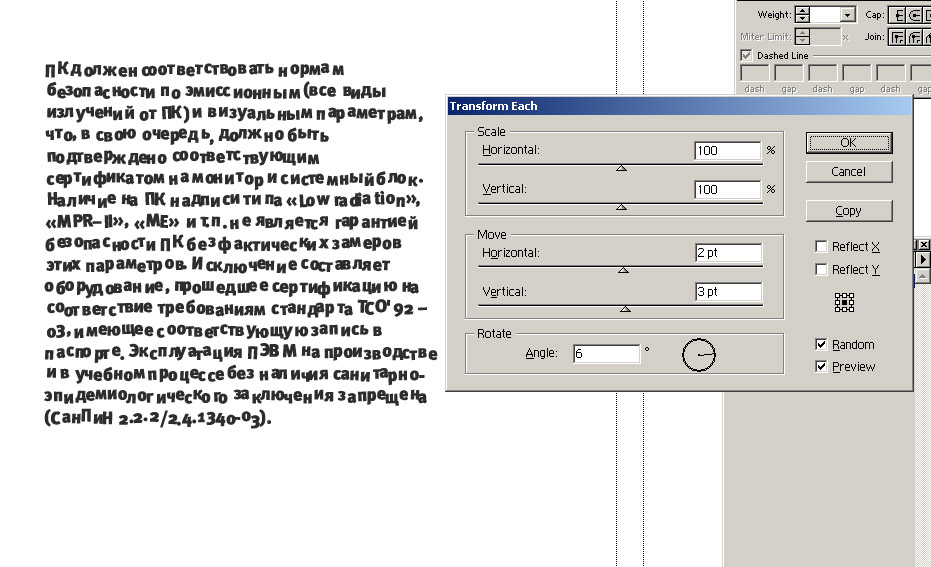

Если текст скривить, то можно воспользоваться «Transform Each...» с галкой «Random»

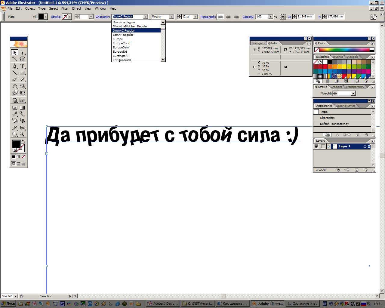

Шрифт :)
