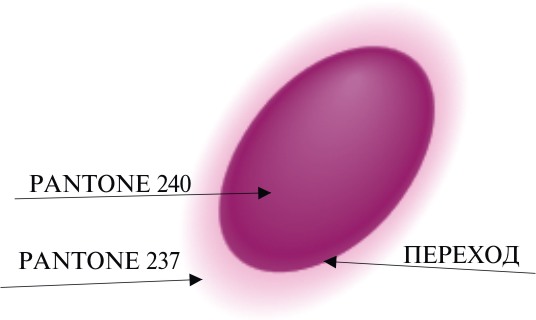

ЕСТЬ овал он одним пантонам в виде растяжки и чтото в виде подложки (тени) под ним другим пантонам
как сделать ПЛАВНЫЙ переход от одного к другому
ЧТОБ при выводе на пленки получилось всего две краски
2 (пантона) :confused: :eek:

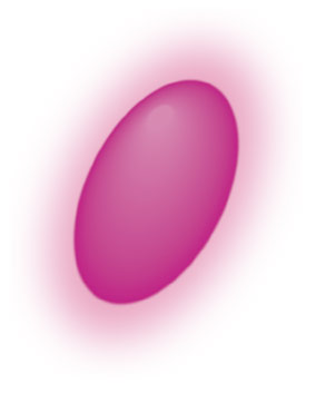

А так покатит?

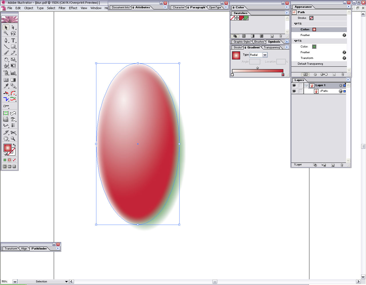

Овалу, который сверху, дай Feather, и все дела.
    123.1 КБ · Просм.: 1 169
Ответ: КАК сделать плавный переход
поддерживаю, Feather самый простой вариант, да и ИМХО лучший
