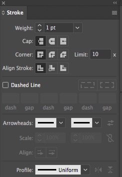

В меню Stroke выбор Align Stroke – три варианта.

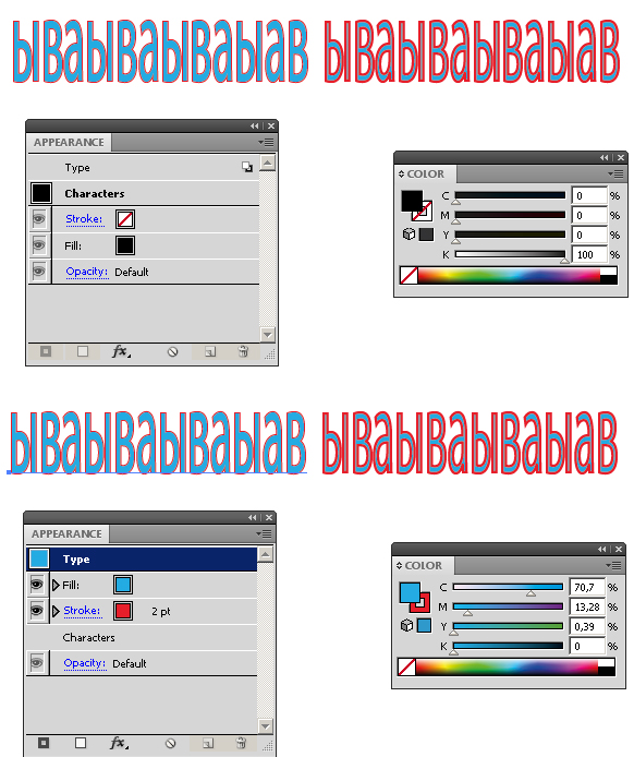

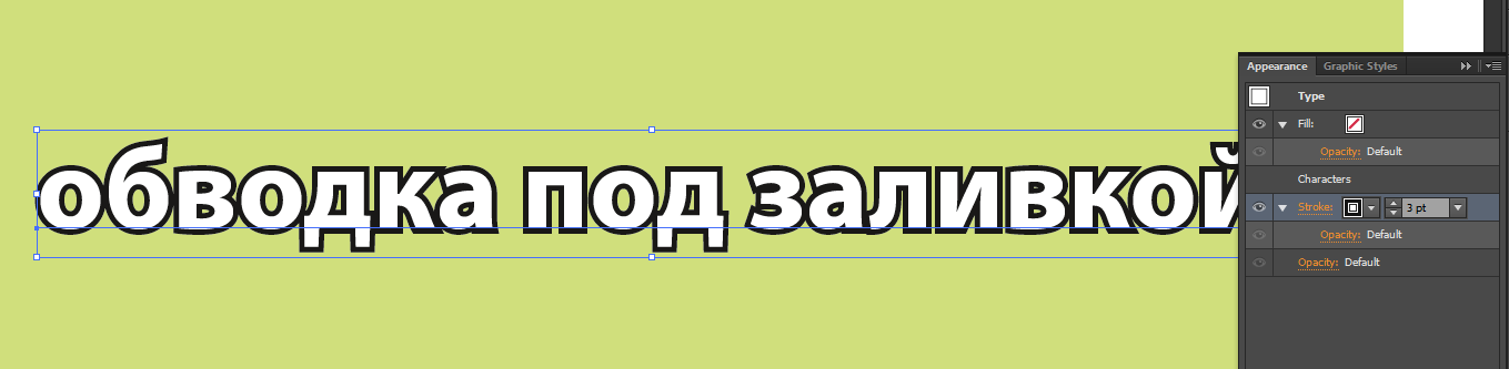

@Dmitrij M, ты не понял)
"обводка под заливкой" делается в илле через эппириенс
Или:
Копируем слой (объект, группу обектов) над и убираем обводку (в некоторых случаях так быстрее и проще)
Так результат – тот же! Или я опять не понял? Разве что нужно мешать заливку с обводкой, тогда через appearance

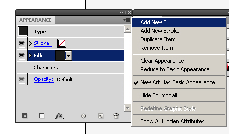

Я не знаю что у вас там недоступно, а разве просто Add new Fill нельзя сделать?
А "обводка под заливкой" и "Add new Fill" как между собой соотносятся?
Дополнительная заливка ложится сверху и обводка не будет перекрывать объект (точнее перекрывать будет, но выглядеть будет как-будто не перекрывает). Это единственный вариант аналогичный кореловской галочке если не копировать объекты и делать прочие извраты.
В таком варианте теряется возможность изменения обводки. Мне проще 1 раз извращнуться.
Почему теряется, для начала у вас получается два набора 1) обводка/заливка у текста, 2) обводка заливка через Appearance.
Можно в первом наборе не ставить обводку и не обращать внимания на заливку, а все делать через второй набор, тем более там легко менять порядок заливки/обводки.
