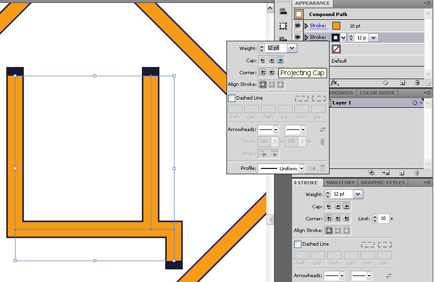

Здравствуйте.
Попробовал сделать две обводки линии сделанной пером - получилось, что по верхам и низам темно-синяя обводка не добавилась. Как правильно сделать дополнительную обводку, чтобы она была замкнутой вдоль нижележащей обводки?
Либо же как сделать нижележащую обводку заливкой? (обводку потом добавлю к ней)
    41.4 КБ · Просм.: 544

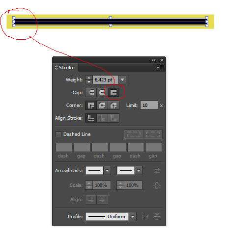

Ответ: Как сделать обводку обводке либо обводку заливкой?
О, Ужас!!! :)
Не вводите человека в ступор:)
Просто необходимо жамкнуть кнопочку в Снимок.JPGСнимок1.JPGсвойствах обводки )

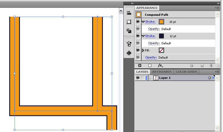

совет был прост, но что-то не то получилось:
У желтой сделать аналогично.

так я и делал. видимо из-за того, что копируемый объект изначально не имеет заполнение, а только обводку(я хотел нарисовать моноширинную букву), добавление дополнительной обводки, с типом окончания(cap): butt cap не дает обводки в торцах линии, нарисованной пером. если же делать концы другого типа, то нижелажащая обводка вылазиет не пропорционально в торцах
