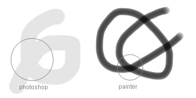

Допустим в Photoshop 7 есть кисть с такими настройками:
size 20px
hardness 100%
opacity 20%
то есть если на новом слое нарисовать не отрывая руки пересекающиеся линии, получится равномерная полупрозрачная плёнка. Именно равномерная, не отличающаяся в местах пересечения от иных мест.
Какие настройки должна иметь кисть в Painter 7?

От паинтера нужно что бы он рисовал как фотошоп. Разница показана на картинке...

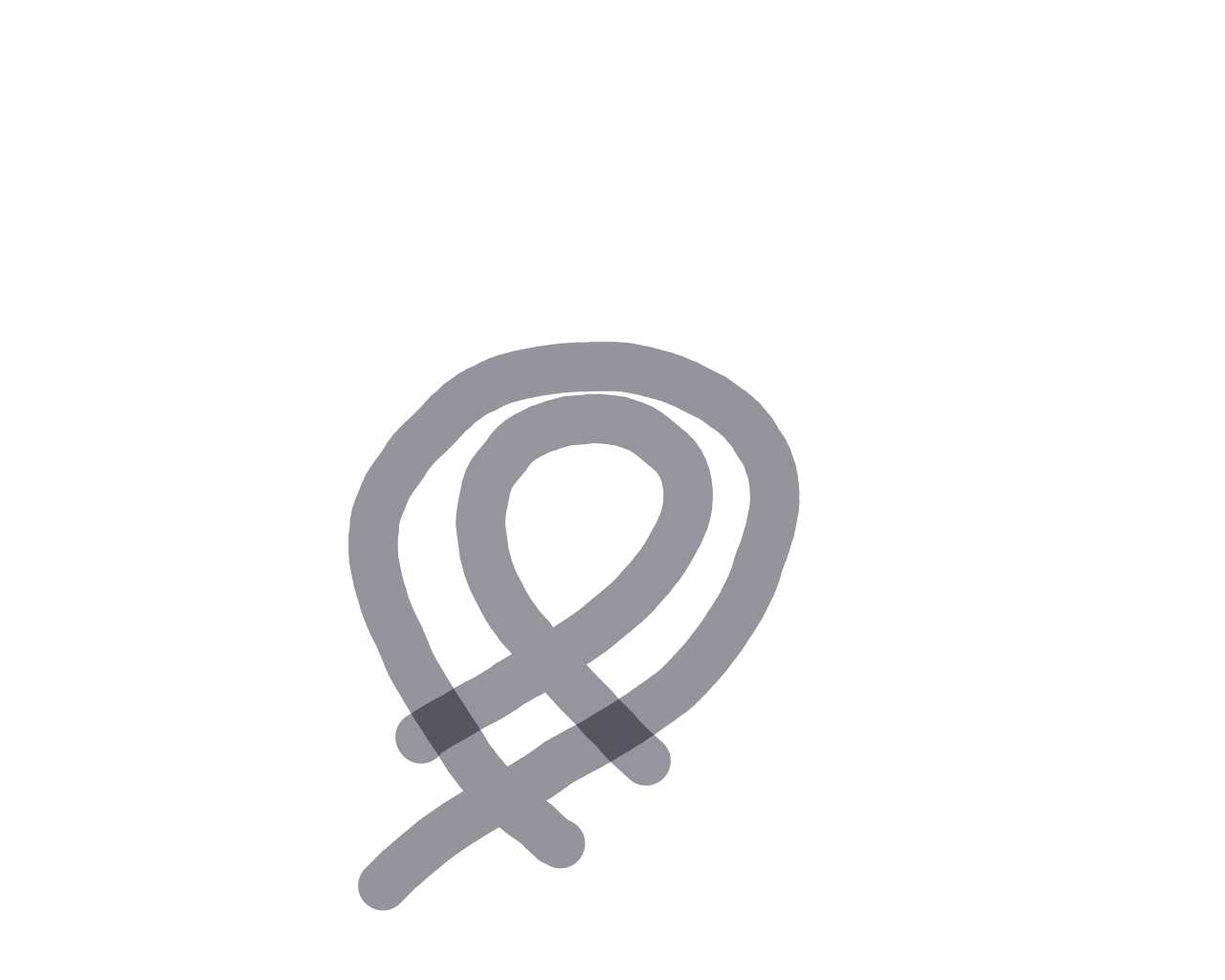

Это вы просто не ту кисть в пайнтере взяли. Там их с сотню, возмите другую, к примеру, из палитры Pencils, Cover Pencil (Opasiti 100, grain 0)

Спасибо за совет, но Cover Pencil проблемы не решил - результат похож на правду при условии что opacity кисти 100%, и это не совсем приемлимо.

Понял, скорее всего никак. Фотошопв таком режиме рисует авбстрактную уисловуб картинку, не учитывая практическую возможность реализауии такого на практике. Пайнтер же имитирует технику работу реальных инструментов. И здесь такой выкрутас не возможен, по крайней мере на мой взгляд. Так как инструмент или обладает прозрачностью, и тогда при пересечении с другой линией будут наблюдаться эффекты смешивания и наложения. Причем здесь не важно пересекает линия сама себя или другую. Или инструмент перекрывает все, что было под ним, и тогда не произойдет никакого усиления при пересечении другой линии.
Если так важно, что бы эффект был имено такой, как Вы хотите, то, скорее всего придеться просто рисовать в разных слоях. Благо их число не ограниченно.
