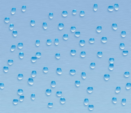

А такие пойдут?
    39.8 КБ · Просм.: 1 226
Mitrich, они конечно неплохи, но у меня фрукт, который должен ббыть забрызган по поверхности. Я пытаюсь сделать и спом. фильтров и другими способами. Реализма не получается (настолько насколько хотелось)

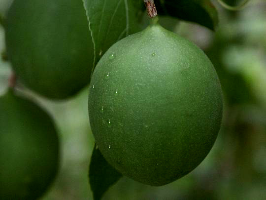

А такие устроят?:
    37 КБ · Просм.: 736
Cowboy
Спасибо, я эту ссылку нашла ранее, благодаря ей многое сделала :-))
Mitrich
Такие подходят, я похожие научилась делать. Ты как это сооружал?
Форма капелек отрисована вручную в альфа канале.
Из этого канала сделано выделение и этим выделением скопирован/вставлен нижний слой.
Затем полученному слою немножко подтянут контраст (эффект "мокрости")
После к слою применены эффекты (из палитры эффектов слоев) - inner shadow (color burn mode) для затемнения краев, bevel/emboss (с такой изогнутой кривой "gloss mode"), и drop shadow. Последний штрих - совсем слабенький motion blur.
