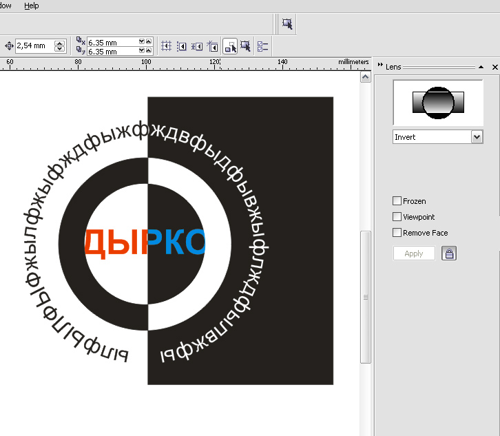

Линза с инверсией однозначно вам поможет, мы сами печати так делали и делаем, еще с 9 корела
    129.2 КБ · Просм.: 2 618
