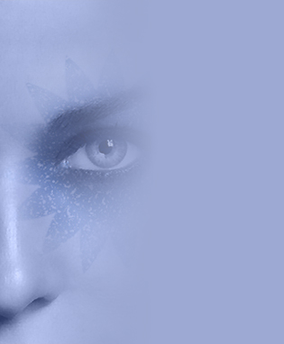

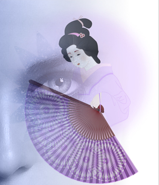

накладываете один слой на другой, верхнему слою добавляете маску(тому, который должен переходить в основной), затем выбираете инструмент градиент (на моем примере - с белого на черный)
и проводите градиентом слева направо(или как вам надо), если надо прямой градиент, то удерживайте Shift.
надеюсь это то, что вам надо )
