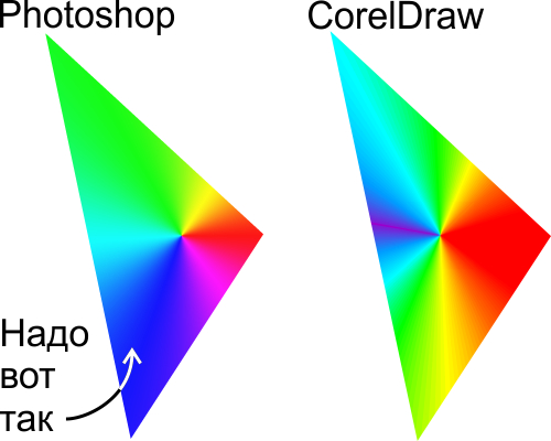

Добрый день.
Часто требуется рисовать локус (изображать систему CIE1931). Цвета должны чередоваться как в радуге (красный, оранжевый, ., фиолетовый) по кругу, как в цветовом круге Ньютона, только переходы должны быть плавными.
1. В Кореле не получается. Фонтанная заливка, "тип" - конические, "цветовой переход" - "настройка", выбираю из списка "Радуга" и редактирую. Все хорошо, но все цвета повторяются 2 раза, как в зеркальном отображении.
2. В фотошопе получается. (Выбираю объект, градиентная заливка, в заливке выбираю тип радуга, делаю преобразования в полярные координаты). Но я хочу научиться в Кореле.
Подскажите, пожалуйста, куда копать. Спасибо!

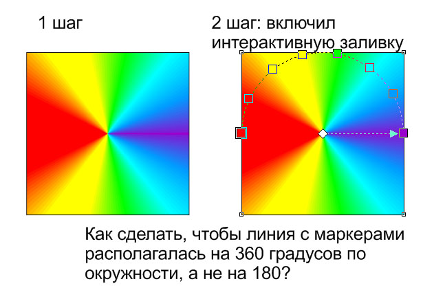

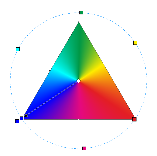

Кастомная коническая заливка на 7 цветов - B,C,G,Y,R,M,B
Дальше инструментом интерактивная заливка (G) ставим контрольные точки и центр на место ...
можно прямо в заливке - но муторно

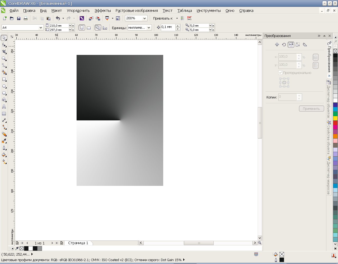

'hmmm''hz' У тебя корел точно X6?

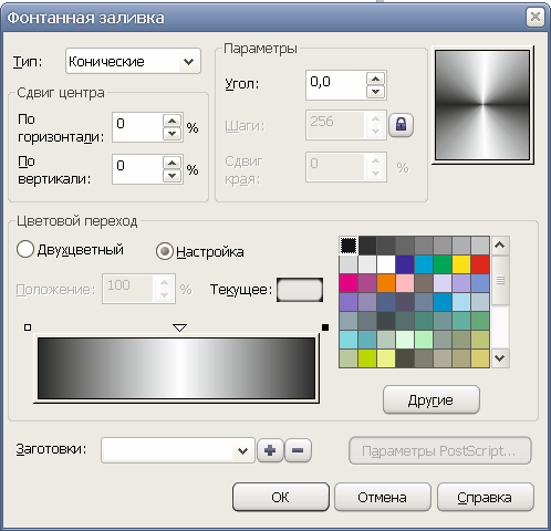

Ребята, спасибо, что откликнулись. Не получается :( Вопрос - на рисунке.

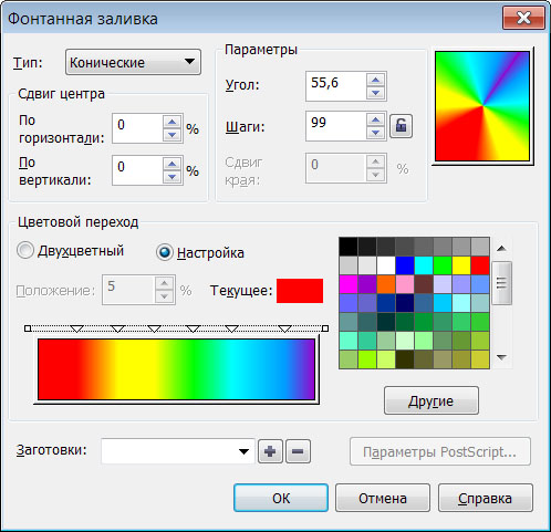

Прошу прощения, связь подвела - трижды отправил ответ. У меня окошко настроек выглядит иначе:
    97.1 КБ · Просм.: 820
Ну так и я о том же

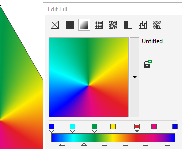

У Дастина просто более поздняя версия корела
хорошо - для простоты - инструмент полигон - 6 вершин - заливка - фонтайн коническая - 2 цвета - что такого окна нет?
у вас на скриншоте - у обоих - начало и конец - РАЗНЫЕ цвета - а должен быть один и тот же - синий в начале и он же в конце

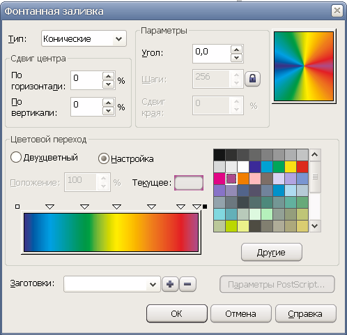

Я просто открыл окно настроек и сделал скриншот.... Сейчас настроил, как вы сказали. Там все равно все цвета повторяются дважды.

Почему-то корел разворачивает картинку на 180 градусов, а оставшиеся 180 заливает "зеркальным отображением".

Еще можно пополам разрезать объект и обе половины разными коническими градиентами залить
да ... ваша правда ... в Х6 надо как-то изгаляться иначе
