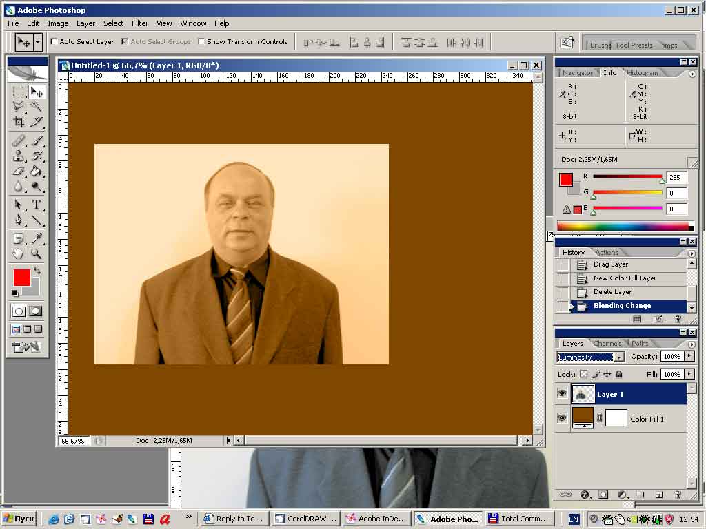

Существует двадцать восемь тысяч миллионов способов сделать такой простой эффект. Легче всего это сделать даже не в шопе. Возьмите Сишку (acdsee) там такой эффект давно реализован. Сепия называется. А так навскидку... Делаешь коричневый слой (create new fill&adjustment layer>Solid color) Сверху кладешь свою фотку и выбираешь режим Luminosity
Ессно цвет может быть любым. Тычь в цветной слой и меняй его сколько влезет.
    66.2 КБ · Просм.: 1 265
