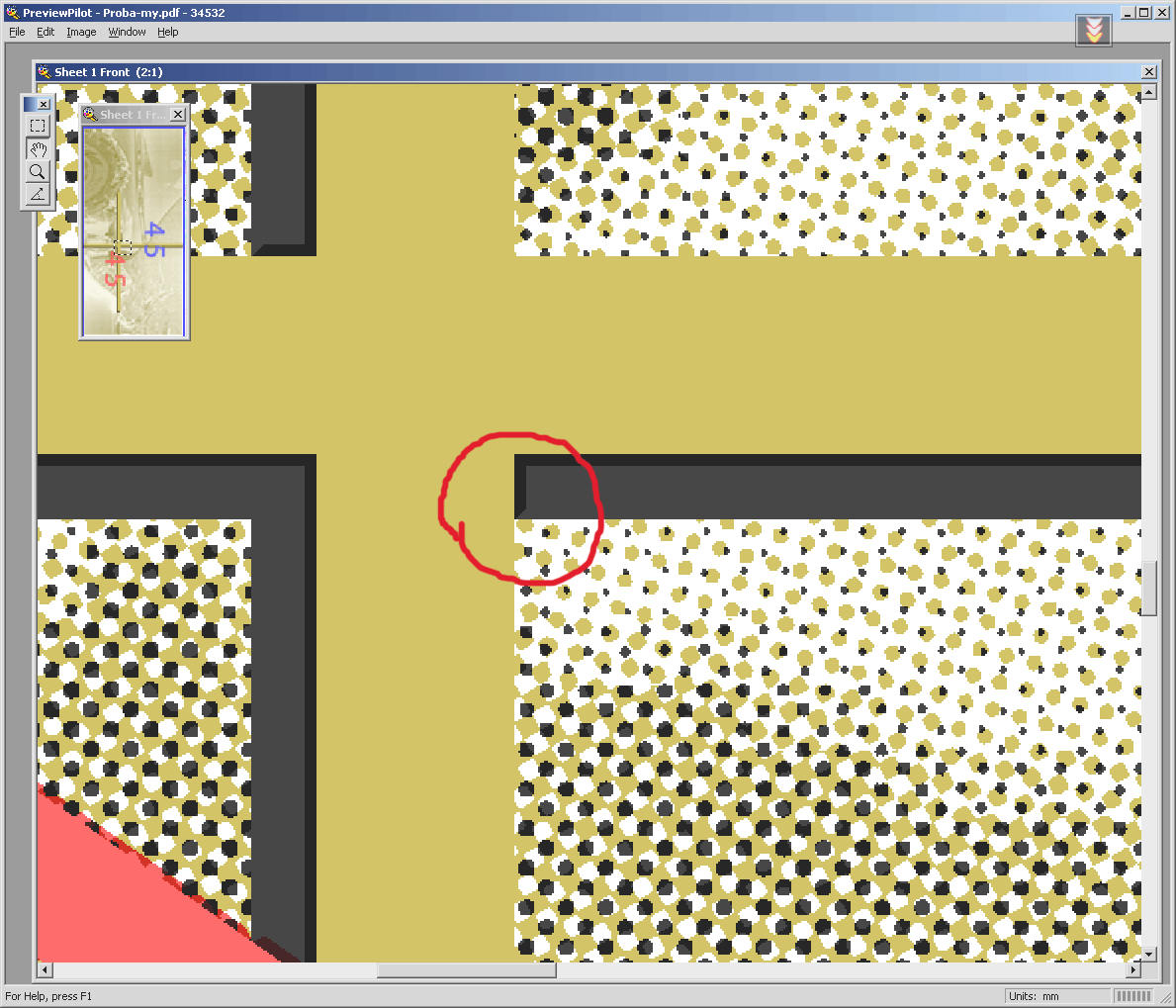

Даю превью из предположений, изложенных выше. Металлик пододвинулся только под чёрным.

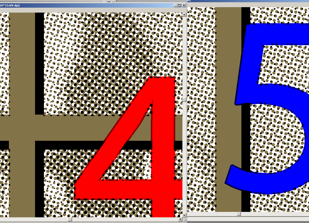

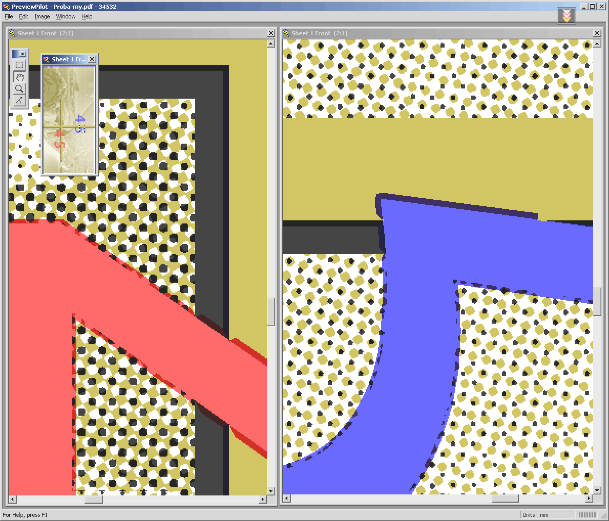

Это реальный макет. Только ситуация усложняется тем, что печатать его будут на двухсекционной машине. В три прохода! '8()' И технолог хочет первой положить бронзу.
У меня получилось так: ...
Основная сложность — синие буквы, лежащие на растре.

На моём превью плохо видно чёрный. Где граница со 100% бронзой — там трепп. А вот по растру он лежит оверпринтом.
В чём сложность?
По-моему нормально...

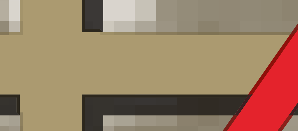

Я тоже хотел оврепринтнуть по растру... Но передумал - К может плохо лечь и просветится металлик. Уже были преценденты.
Кстати, под чёрный пошёл металлик? Действительно, ничего не видно.
Что ещё смутило - в твоём примере растр полез на металлик-крест, в то же время К-вектор стоит на месте. Немного неаккуратненько. А так олрайт, Хрифтофор Бонифатьевич! :)

Технолог затребовал большую величину трепа. ~0,2 мм. Это ощутимо утолщило буквы.
Ещё раз спасибо! Ты меня несколько успокоил! :)
    4.8 КБ · Просм.: 968
Ответ: Как сделать, чтобы спот печатался поверх черного
Это обычная плата за широкую зону треппинга.
Либо тогда нужно крутиться и делать зональный треппинг для букв. Но хлопотно это! (С) 30-й.
