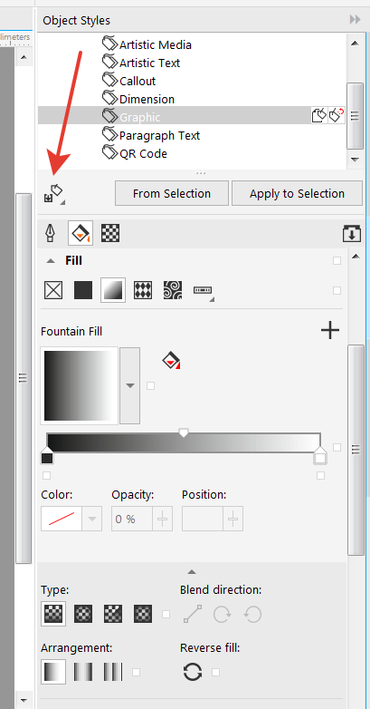

Собственно вот тут человек то же самое ищет, и ничего ему не посоветовали.
Проблема в таком, если я случайно в какой-то объект залил какую-то хитрую градиентную заливку, то она постоянно там - заливаю в объект другой цвет, переключаюсь на градиент - а там опять эта хитрая заливка. И вообще, где кнопка сброса свойств градиентной заливки?
Назначьте обьекту другую градиентную заливку, тогда сбросится. Не пойму конечной цели действия.
Например, хочу чтоб можно было удалить или добавить субкомпоненты заливки (треугольники), раньше можно было выделить треугольник и нажать на делейт, и он бы удалился, а сейчас такого нет.
с некоторых пор - всё в этом докере
градиентная заливка по дефолту в том числе
настройте и затем сохраните как умолчание
