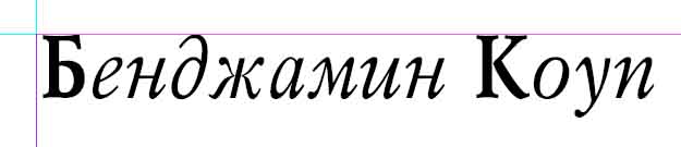

Мне хотелось создать ОДИН стиль для АВТОРОВ статей в сборнике. Этот стиль ТОЛЬКО для 2-х слов в начале каждой статьи для обозначения фамилии и имени автора.
Первая буква БОЛД, затем светлый курсив, потом также второе слово.
Можно ли сделать стиль для этих нужд или придется вручную менять начертания?

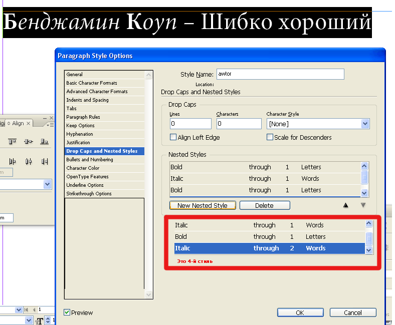

В стиле параграфа установлен курсив
Стиль символа 1 - курсив
Стиль символа 2 - болд (действие стиля ограничевается строчными буквами)
Короче, на картинке все видно

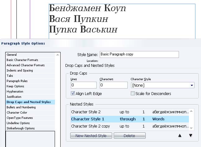

Ответ: Как с помощью стиля можно создать с разным начертанием?
Примерно так
