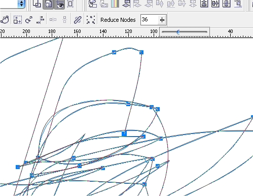

А зачем? Разрезать не проще прямо в Кореле? См. аттач.
Ответ: Как РИПнуть сложную Корылевскую кривую?
выделить объект, выделить все узлы...
далее см аттач
кста, любой битмап мона ставить оверпринтом...
- втыкаем ему прозрачность, режим мулььтиплай, и в процентах на ноль ;)
