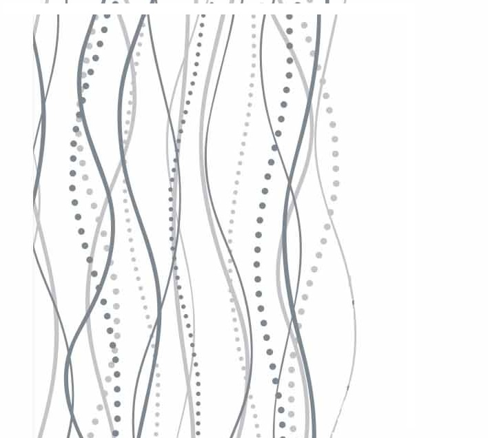

Подскажите пожалуйста, нужно по одной линии с определенным интервалом разместить круги. Делать все в ручную сложно и должно. Может есть способ упростить эту задачу? Мне нужно как на картинке разместить эти круги только интервал между ними другой будет.

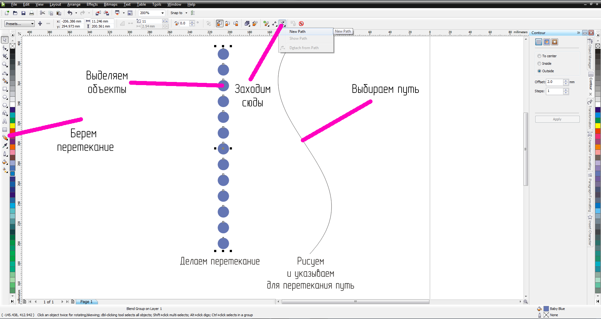

Нарисовать линию, состоящую из точек (кругов) будет самым простым решением.
Можно перетекание сделать, или художественное оформление.
Как-то так.
