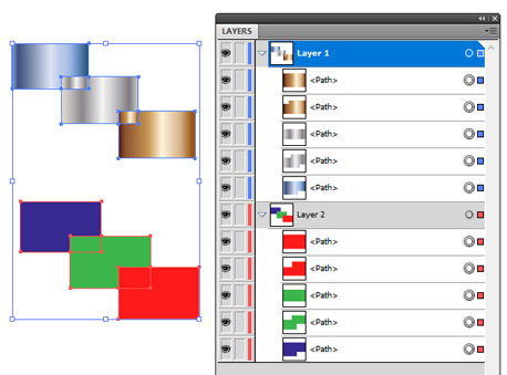

Здравствуйте господа!
Можно ли как то разделить градиенты?
Мне надо разделить через Pathfinder - Divide чтоб как с цветными нижний пропал....
С градиентами этот номер не проходит... 'otbline' Как быть?
С цветом получается 5 квадратов а с градиентом 7 )))

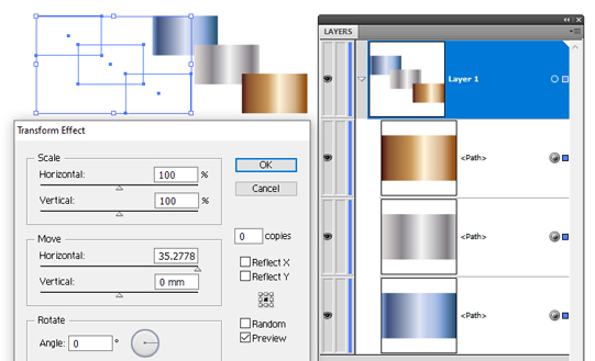

Можно так:
1.Создать три градиента.
Effect --- Distort&Transform --- Transform.
*Если нужно подвинуть градиенты на расстояние больше 35mm,то в окошко Move по
Horizontal ввести вручную большие размеры в mm.

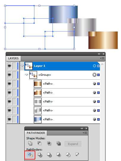

2.В палитре Pathfinder --- Divide.
Полученный результат соответствует запросу ТС.
Можно так:

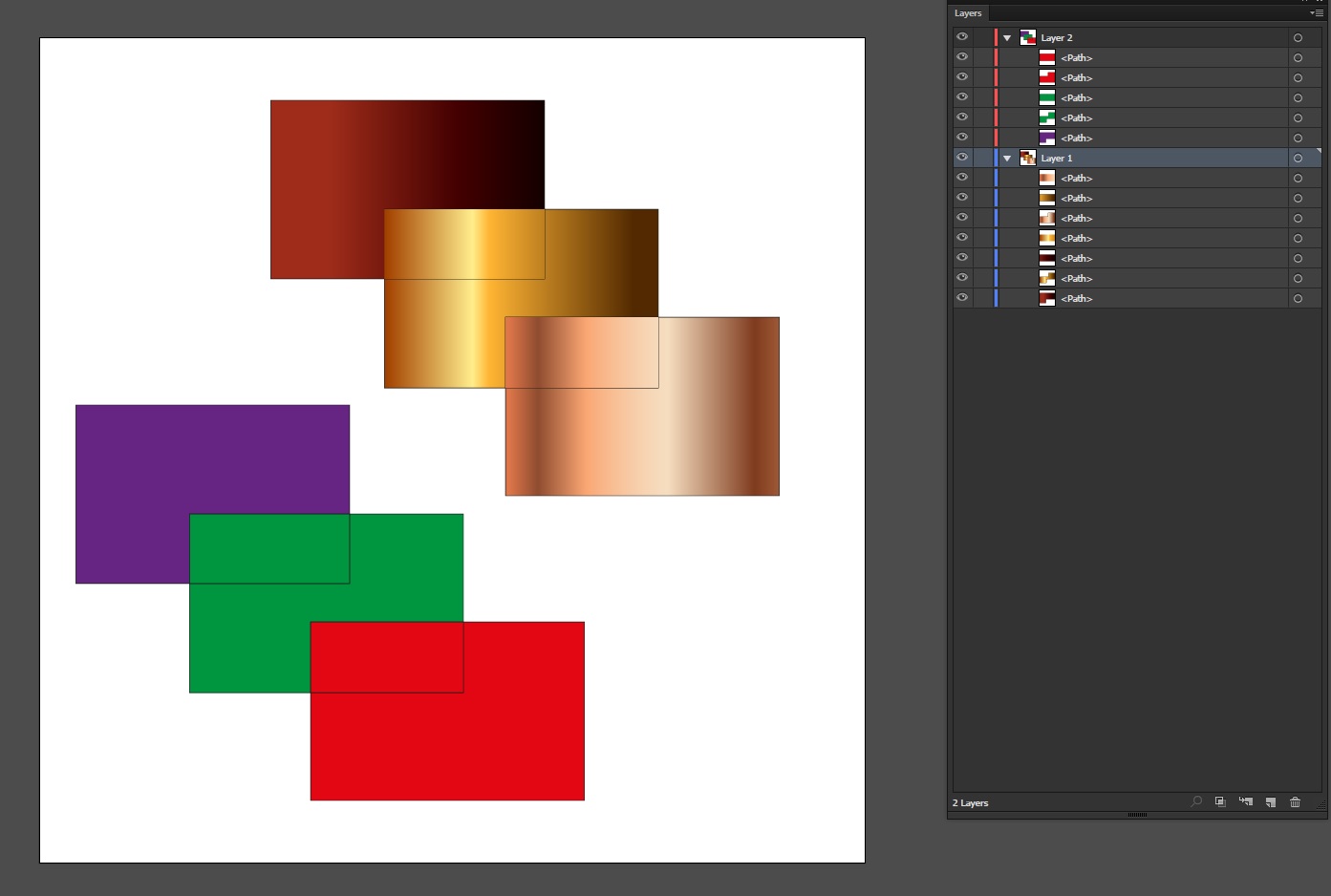

просто гениально....))) 'cooll)' дело в том что они уже есть.. 'otbline'
ну в принципе вопрос решается просто.... скриптом можно сделать ))) 'otbline'
Тогда так,пункт первый меняем на ,,Уже созданные градиенты,,:)
Хорошо бы скрипт посмотреть.

ну там скрипт конвертирует градиенты в обычный цвет.... а потом уже можно делить
Мне главное надо было разделить....)))
