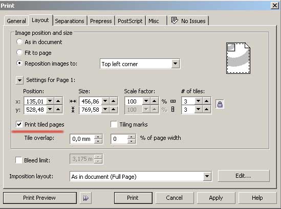

Можно ли как-то с помощью настроек печати разбить большое изображение на несколько листов А3 в Кореле Х4 (тоесть что бы не разрезать его на куски А3 вручную)? Или как-то иначе.

Можно ли как-то с помощью "допечатной подготовки" разбить большое изображение на несколько листов А3 в Кореле Х4? Или как-то иначе.
Можно "разбить" его прямо при печати, там же и нахлесты задать.
    58.7 КБ · Просм.: 2 156
