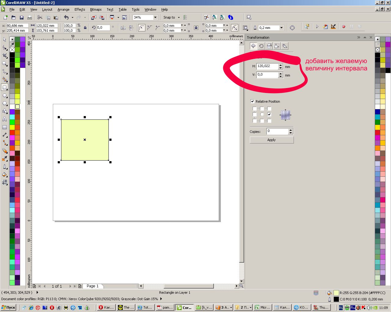

ALT+F7 докер трансформ
    148.2 КБ · Просм.: 1 021

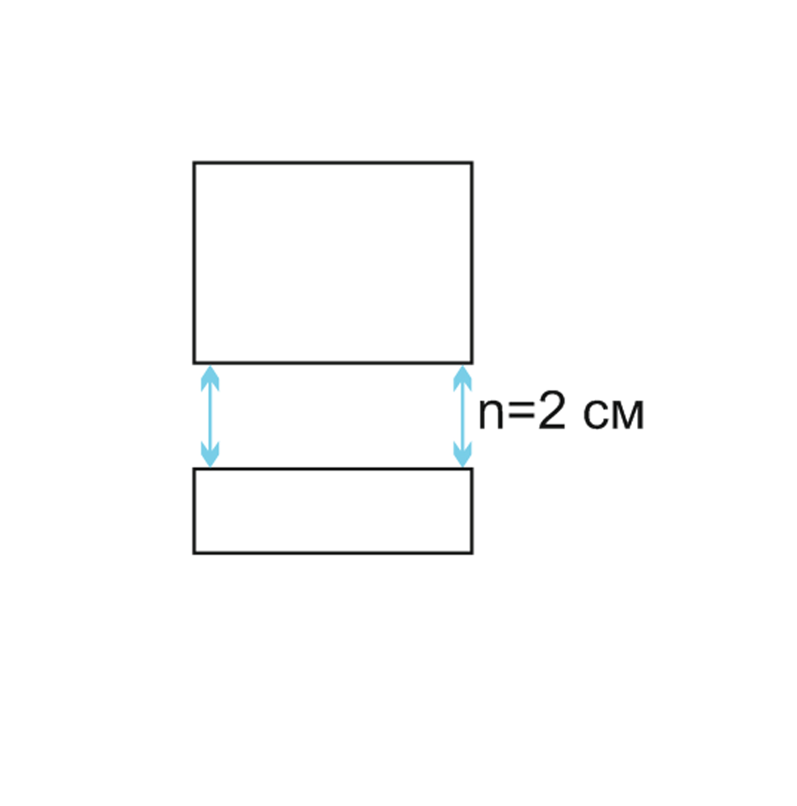

Благодарю всех за отклики, но SEX_LENIVEC, нет же:) Вы написали повтор об<strong>екта с заданным шагом. (аналогично как в InDes "Step&amp;repeat"). А у меня 2 прямоугольника с разной площадью. Ну вот на изображении проиллюстрировано что надо. Untitled-1.jpg

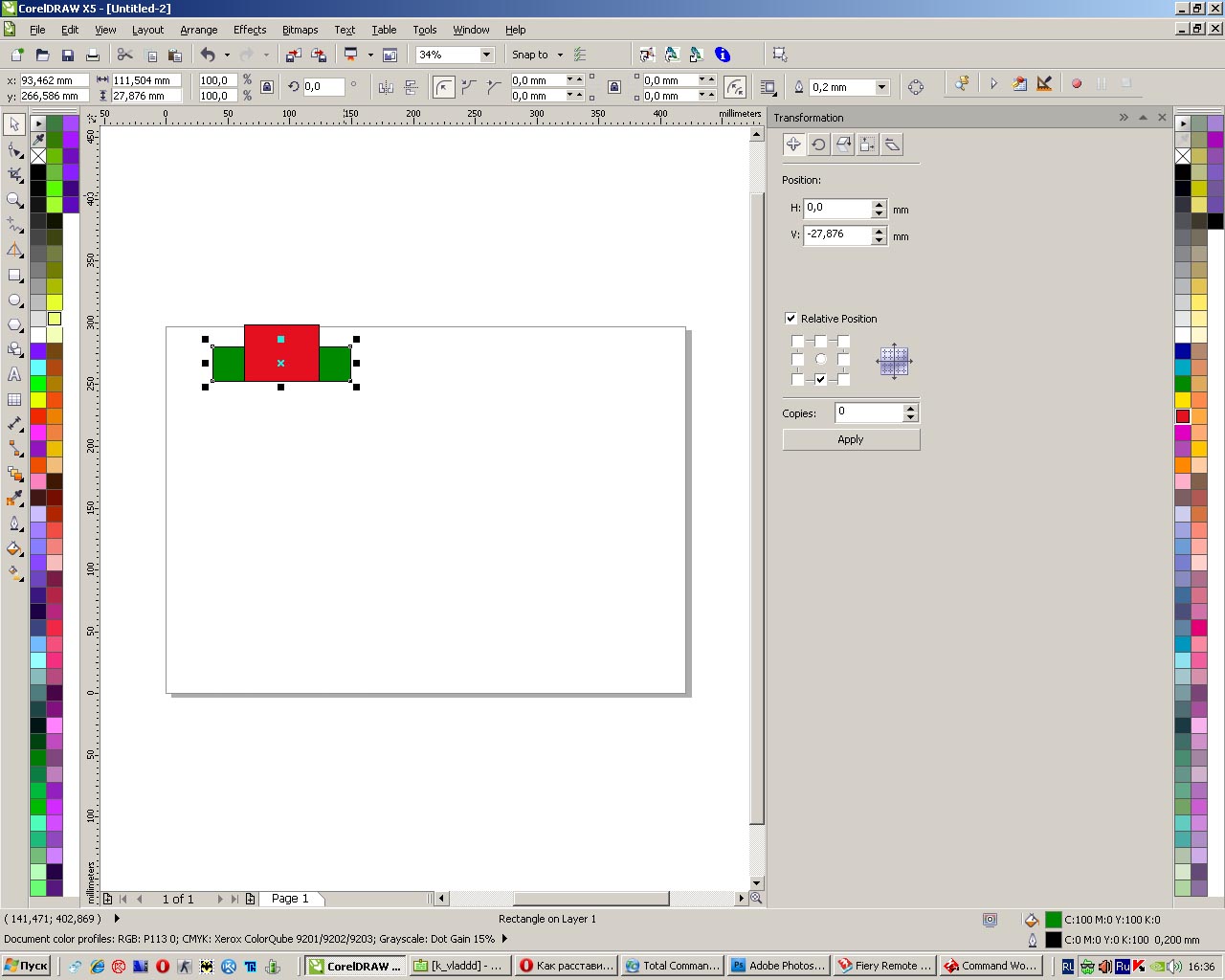

выровнять их относительно того края куда сдвигать и также приплюсовать величину сдвига
    167.5 КБ · Просм.: 1 022
